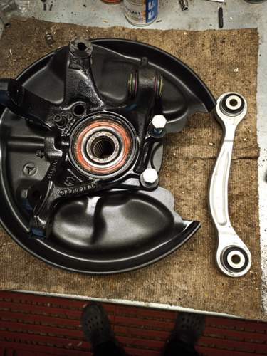

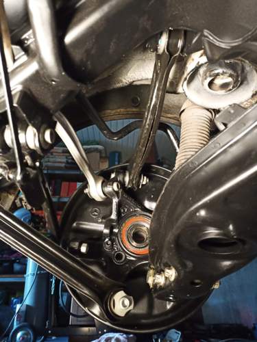

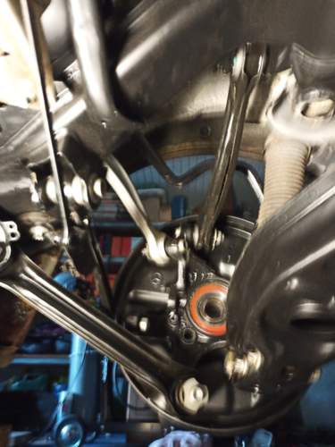

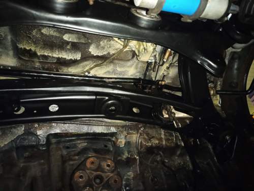

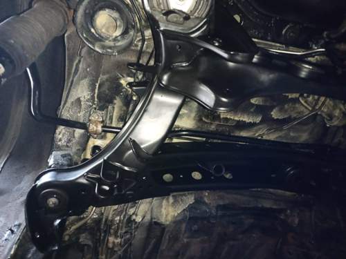

Hier ein paar Bilder vom Fortschritt.
Lager sind wieder verbaut, die Strebe hat neue Lemförder Gummibuchsen und der Unterrahmen ist wieder auf seinem Platz. Morgen kommen die anderen Lenker, auch von Lemförder und heute bekomme ich die neuen Schrauben, Scheiben und Muttern vom Freundlichen für Achsschenkel, Stoßdämpfer und Querlenker/Federaufnahme.
Dann geht es hoffentlich auch schneller vorwärts.

Sieht das vernünftig aus? Vor allem die Alu Strebe? Ich nirgends eine Einbauanleitung für die Streben gefunden. Nicht im WIS und das EPC gibt auch nicht viel her.
Die Alustrebe muss anders rum. Ist so gebogen, dass sie zum Rahmen hin Platz hat beim Einfedern.
Der Rest schaut ganz gut aus auf den ersten Blick.
