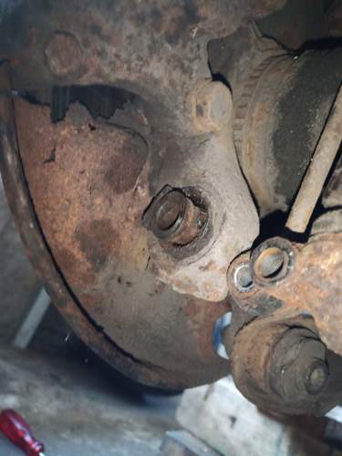

mein 210er von 01/98 hat Problem mit der Hinterachse. Lautes Klacken beim rückwärts über den Bordstein fahren.
Da ich sowieso das komplette Fahrwerk überhole, dachte ich mir, kein Problem.
Ursache scheinen hier die Kugelgelenke rechts und links zu sein. Gummi allseitig zerbröselt. Rechten unteren Querlenker könnte ich trotz erwärmen der Schraube nur mit der Flex herausbekommen.
Ich habe mal in einem Beitrag gelesen, dass man das nicht reparieren kann und da was neues her muss. Leider finde ich den Betrag nicht mehr.
Was kann ich da machen?

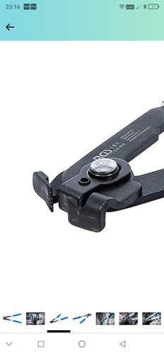

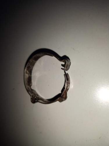

Welche Zange brauche ich, um diese Schellen wieder einzuhängen?
Img-20220925
Wasserpumpenzange sollte gehen.
Kneifzange
Themenstarteram 25. September 2022 um 21:17
Danke, ich werde es morgen probieren. Ich dachte, da muss eine Spezialzange her, wie diese hier oder ähnliches.
Screenshot-20220925
Es genügt eine Beißzange und etwas Geschick.
Jürgen
Themenstarteram 25. Oktober 2022 um 19:57
Danke, hat funktioniert.

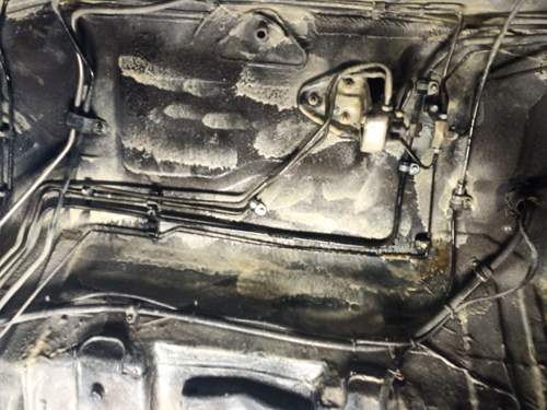

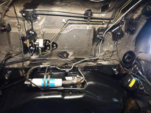

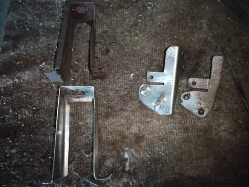

Hier ein paar Bilder vom Fortschritt. Die Halter für Benzinpumpe und Niveauregulierung gibt es nicht mehr. Deshalb habe ich Sie aus V2A Blech angefertigt. Genau wie die Benzinleitung. Die sollen nun den Rest des Wagens überleben. Das ganze habe ich noch gesandert. Und morgen soll der Unterrahmen und der Stabi wieder eingebaut werden.

Saubere Arbeit, Respekt.
Themenstarteram 25. Oktober 2022 um 20:17
Danke, aus dem Vorhaben einer Instandsetzung wird mit der Zeit eine Restaurierung.
