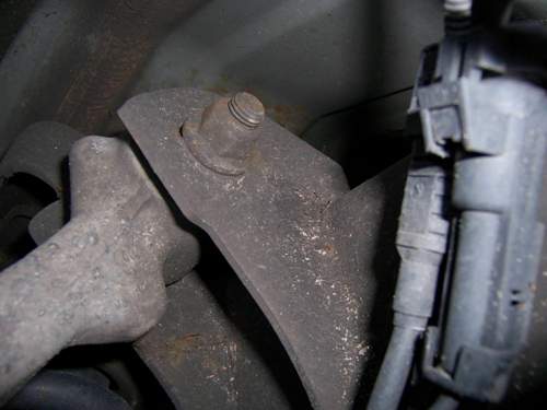

Beim Wechsel auf Winterräder ergab die Kontrolle eine rechts abweichende Position von der linken Seite. Bild 1 zeigt die Position der Mutter auf der rechten Fahrzeugseite in Blickrichtung nach hinten aufgenommen (obig zu sehender Rost hat mich auch erschrocken und wird was unternommen). Deutlich ist die sichelförmige Aussparung links –also zur Fahrzeugaußenseite hin- neben der Mutter zu sehen. Auf der linken Fahrzeugseite zeigt Bild 2, dass die Mutter das waagerechte Langloch in Richtung Fahrzeugaußenseite vollständig abdeckt. Nach lösen der Schraube habe ich den Oberlenker dort nun nach innen zur Fahrzeugmitte hin gedrückt. Jetzt ist auch dort eine sichelförmige Aussparung, hier rechts von der Mutter –also zur Fahrzeugaußenseite hin- zu sehen, was Bild 3 zeigt.
An der hinteren Schraubverbindung des Oberlenkers, mit der der Nachlauf eingestellt wird habe ich nichts verändert. Hier passten die Schraubenpositionen rechts und links zueinander.

Sturzhirechts
