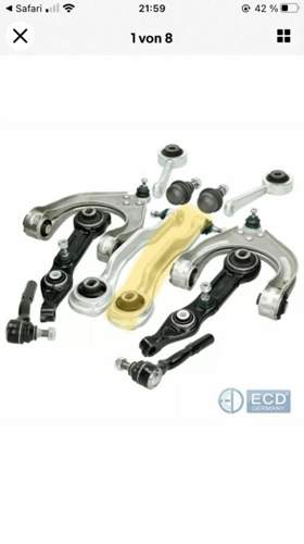

Schau mal hier bei MT.
Da findest du eine tolle Anleitung samt A Nummern.
Danach kannst dir alles gezielt einzeln nach Geschmack bestellen.

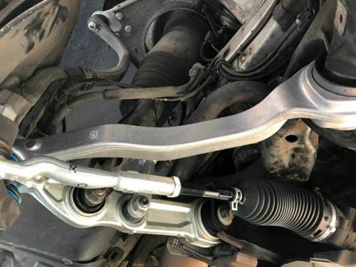

So, das Geräusch vorne kommt von der schon zwei mal getauschten Zugstrebe vom Bild oben. Zuletzt vorm Monat getauscht und ist wieder ausgeschlagen, so die Werkstatt wo soeben Getriebespülung getätigt wurde.
Das würde ich reklamieren, da Montage FEHLER.
Ziemlich sicher wurden die mit hängenden Rädern und nicht wie vorgeschrieben in NULLLAGE montiert.
@Mr.Wolfman schrieb am 4. November 2021 um 16:21:53 Uhr:
Das müsste der Fehler gewesen sein. Denn zwei mal innerhalb kürzesten ist schon seltsam. Danke, werde auch mit der Nulllage so weiter kommunizieren. Nächsten Mittwoch Termin . Was bezüglich der hinteren Achse mir erzählt wurde, nur kurz: komplettsanierung. Kostenschätzung ca. 3t€ 😮. Das muss mir tüv im Januar 2022 bestätigen
