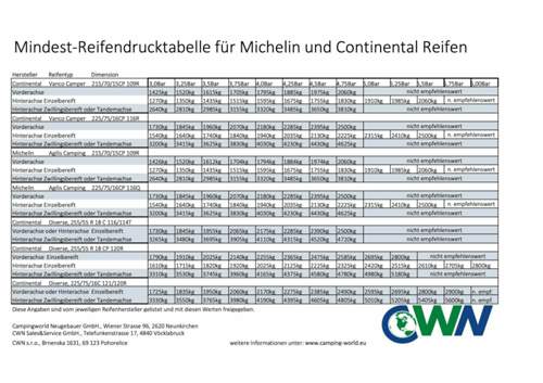

Zu dem Thema Komfort:
Wer beispielsweise die Michelin Agilis Camper in 225/75 16 CP fährt, braucht vorne nach Womo-Hersteller (und auch FIAT sagt das) 5,5 bar. Nimmt man allerdings die Traglasttabelle des Reifenherstellers und sieht dort nach, reichen dann plötzlich vorne aber 3,8 bar aus. Fährt man so, dann ist jede Diskussion über ein harte Federung eh vorbei, lediglich der Verbrauch steigt geringfügig.

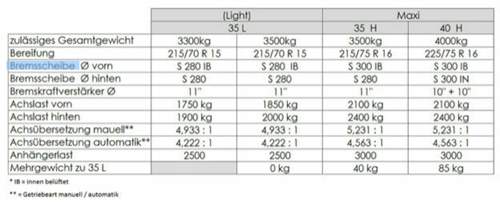

Das kommt nicht ganz hin, denn Fiat liefert nur folgende Kombinationen ab Werk:
Light (35L) ab Werk mit 3300kg
kl. Bremsscheiben vorne und hinten, 15" Räder
Light (35L vom Ausbauer aufgelastet) mit 3500kg (Mehrgewicht zu 35L: 0kg)
Maxi (35H) ab Werk mit 3500kg (Mehrgewicht zu 35L: 40kg)
gr. Bremssscheiben vorne, kl. Bremsscheiben hinten, 16" Räder
Maxi (40H) ab Werk mit max 4250kg (Mehrgewicht zu 35L: 85kg)
gr. Bremsscheiben vorne und hinten, 16" Räder
Ein größeres zGG ab Werk als 4250kg habe ich nicht gefunden, wobei eine Auflastung auf 4500 auch mit dem 35H möglich ist, weil die Achslast vorne 2100kg und hinten 2400kg sind und somit eine Eintragung mit 4,5t möglich ist. Deswegen ist es aber immer noch fraglich, ob der Frankia hinten die größeren oder die kleineren Bremsscheiben hat, also auf dem 35H oder dem 40H basiert.
Sprich, würde Frankia das so machen, wie du sagst, dann würden sie 3,5-Tonner bauen, die ab Werk schon ein 85kg höheres Leergewicht haben.
