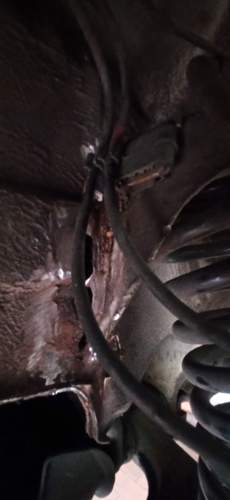

Schweißen Achsaufnahme vorne rechts, wer kann's?
Suche jemanden im Umkreis Minden, Bückeburg der mir die Achsaufnahme vorne rechts schweißen kann.

OK, vielen Dank euch allen für die nützlichen Hinweise. Am Montag wird geschweißt, da mache ich dann Fotos und stelle diese Abends ein!
OK, beim Entfernen des Unterbodenschtzes kam dann doch mehr Durchrostung zum Vorschein!
Wir haben uns entschieden, nicht nur ein Blech einzusetzen, was für evtl. " paar Jahre " hält, sondern gleich einen neuen Federhalter/Teller.
Jetzt meine Frage an euch: besser den von MB Original oder gibt es die auch in gleicher Qualität und Passgenauigkeit wo im Netz ?
Fotos anbei.

Das hätte ich jetzt auch empfohlen bei dir fehlt ja einiges .
Da würde ich mal etwas mehr wegschleifen.

Gerade hat noch jemand vom Fach gesagt, die Abstützung sei nicht das Problem, sondern die Bleche in der Seitenwand der Kotflügel müssten großzügig neu...
Die Abstützung der Feder müsse nur verstärkt werden....
Oh mein Gott...Watt nu?
Der angrenzende Bereich muss sauber gemacht werden um zu sehen wie es aussieht.
Da kann man dann Bleche einsetzen und anschließend die Aufnahme verschweigen.

Keep Cool. Bereich großzügig freilegen, das ganze "schlechte" Blech wegmachen und dann schauen und entscheiden.
Pauschalaussagen hierzu sind immer gefährlich wenn man es selbst nicht persönlich gesehen hat. Ich würde da auch nicht unbedingt von "anderen Leuten" verrückt machen lassen.
Das muss man während der Arbeit anschauen/entscheiden und es muss der entscheiden der die Karre schweißt. Wenn er das nicht kann sollte er das Auto besser nicht schweißen. Damit will ich nicht sagen dass man sich keine Tipps/Ratschläge holen darf/soll. Aber das sollte nicht zur Verunsicherung führen sondern eher zur Bestätigung.
Gut, hab jetzt die Aufnahme von TRABHAN bestellt.
Nächste Woche sehen wir dann weiter!
