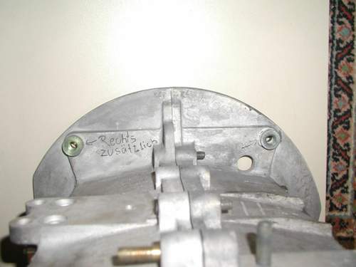

Das wäre relativ leicht nachweisbar. Motorklappe auf und hinten rechts nach dem Befestigungsbolzen zum Getriebe gucken. Alte Motoren ohne Hydros haben dort eine klassische Mutter, 1600i Motoren wegen der Einspritzleitungen aber ein Einpressmutter im Gehäuse, sichtbar als Scheibe...

Also mein original bei VW vor ca. 10 Jahren neu gekaufter 1600er Vergaser Motor (definitiv ohne Hydros) hat da auch eine Einpressmutter.

so ne einpressmutter is drin
