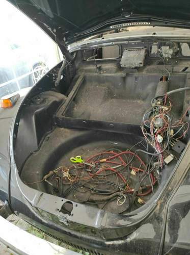

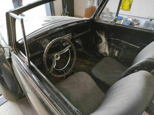

Hallo Leute ich habe vor mir einen Käfer zum restaurieren zu kaufen. Ich weis dass es viel Arbeit ist und es nicht in 4-6 Wochen rum ist. Ich rechne mal mit 2-3 Jahre. Das ist es mir wert.
Nun habe ich 3 Fragen an euch:
Ich habe ein Cabrio BJ 1971 1302 LS Karman Typ15 gefunden was mir gefällt und noch im guten Zustand ist. Er hat sogar 2 Motoren dazu.
1. Frage: Gibt es ein Möglichkeit herauszufinden wieviel PS der jeweilige Motor hat? zb anhand der Motornummer?
2. Frage: Es ist ein Karman Typ 15. Ich habe gestern mal gegoogelt und habe gelesen dass VW nie selbst die gebaut hat sondern bei Karmann umbauen lies. Also wäre es ein original oder? Ich möchte keinen Speedster sondern ein Original. Bekommt man dafür auch ein H-Kennzeichen?
3. Frage Es soll 5200.-€ kosten Ich weis ist jetzt schwer zu beurteilen aber wo liegen da die Preise? nur ca.
Es wurde nur vor 6 -8 Jahren Lackiert aber wie es darunter aussieht keine Ahnung. Verdeck, Sitze Bodengruppe Motor alles muss gemacht werden. Ich rechne mal mit ca. 6000 -8000 die ich noch investieren muss. Er hat deutsche Papiere.
Vielen Dank schon mal für eure Hilfe.

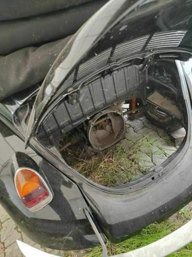

Ich bin kein Experte was Restaurierung angeht, da werden gleich noch Beiträge kommen, aber du musst deutlich mehr kalkulieren, ein ordentliches Verdeck (ggf auch noch die Holzteile zu erneuern?) dürfte schon mit mehr als 4000€ zu Buche schlagen, Lackierung mind 5000, Strahlen, Grundieren (ktl?) kostet auch noch, und dann brauchst du sicherlich viele Teile, angefangen bei der Bodengruppe ...
Empfehlung ,
Versuch mal Kontakt zu nem Club in deiner Nähe aufzunehmen , da geht bestimmt einer mit das Auto beurteilen ,
dann kann man den Arbeitsaufwand besser beurteilen ,
Sieht so aus als wäre er vor dem Lacken geschweisst worden , Abschlussbleche, Kofferboden ...
scheint aber auch ordentlich gemacht , soweit man das auf den Fotos beurteilen kann,
SOWEIT Viel Freude mit dem neuen Prachtstück ,

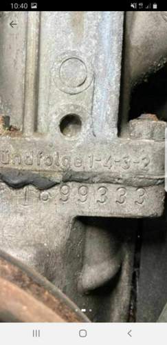

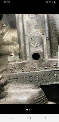

Hier sind die Motornummern

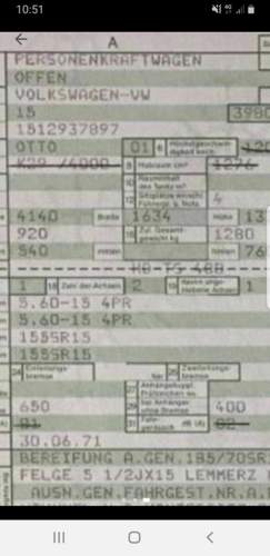

Was komisch ist, ist dass im Brief die Motordaten gestrichen sind.

AR035015
1300er Doppelkanal mit 44PS
zwischen 01.08.1973 und 31.12.1973
1699333
1200er 30PS
zwischen 31.12.1956 und 01.08.1957
Da wurde mal ein anderer Motor eingetragen. Die Angaben zu Stand- und Fahrgeräuschen sind auch gestrichen.
Dazu müssten aber im Brief und im Schein entsprechende Ergänzungen eingetragen sein.
Vielleicht hängt damit auch das, nicht zum Basisauto passende, Heckblech zusammen.
Ich sage es mal so,frei nach Schnauze,mir würde es im Herzen weh tun für so ein Teilfragment 5000 Euro zu bezahlen.
Wenn ich mir so die Bilder ansehe,der Typ ist doch gewerblich und an diesem Projekt gescheitert.

1699333 ist also ein 30 PS mit geschraubtem Limafuss, ??? Da fehlt der Kennbuchstabe , oder früher 34ps
ich denk ein bissl so wie AEG, Motoren sind zweitrangig ,da sollteman eh auf nen 1776 gehen , da der Cabrio ja schwerer als die Limo ist , orginal wird der eh nur mit viel Aufwand , Frontblech stimmt mit den Schlitzen auch nicht ,
Mich würde interessieren welches Getriebe verbaut ist , wenn im Brief ein 1276 eingetragen war ,
