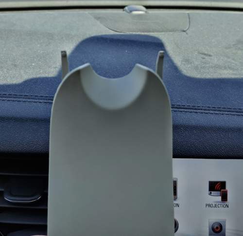

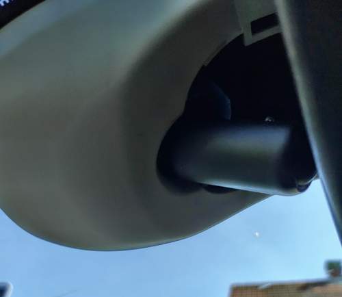

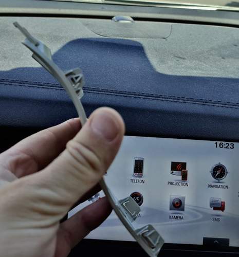

Hm, gute Frage. Es ist nur geclipst.
Ich meine, dass ich angefangen habe von der Seite die zum Fahrzeuginneren Zeit abzuhebeln. Es fühlt sich die ganze Zeit so an, dass es abbricht.
Und am besten nachdem das Auto länger gestanden hat. Dieses Teil dahinter wird sehr heiß.

Hab dir Mal ein paar Fotos gemacht. Vielleicht kannst du davon ja etwas ableiten. Zumindest siehst du, wo die Clipse sind.
