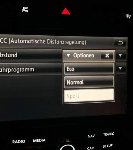

wie seht Ihr das? Grundsätzlich ja ein sinnvolles Feature, aaaaaaber mich nervt es total, dass das Ding mich auch anblitzt wenn ich jemanden überhole und vor ihm einschere. Obwohl ich eine deutlich höhere Geschwindigkeit als der Überholte fahre. Oder auch im Stadtverkehr, wenn die Lücke des Fließverkehrs in die ich möchte problemlos ausreicht und ich auch niemanden behindere. Kann man das irgendwie einstellen/umprogrammieren? Es handelt sich bei meinem Touareg um einen EZ 7.14.

@Marco1969 schrieb am 6. Oktober 2019 um 13:56:20 Uhr:
Du hast bestimmt auf Sport stehen in der Einstellung von ACC
Ja , woher weißt du ?
Weil wenn es auf Sport steht, regelt der ACC „aggressiver „.....
So sieh es aus in den Einstellungen von den Assistenten unter ACC ...
.jpg

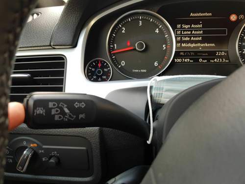

Hallo zusammen
der Side assist geht ja automatisch aus wenn Stecker in die Hängerkuplung gesteckt wird.
So weit so gut.
Sollte der nicht automatisch wieder angehen wenn Stecker raus ist?
Ich muss meinen immer im Menue aktivieren....

Nein, das macht er leider nicht. Ich muss auch immer wieder aktivieren.
[Von Motor-Talk aus dem Thema 'Side assist' überführt.]
Das ist bei allen Modellen so, habe den auch beim T1, auch dort musste ich ihn jedes Mal wieder manuell aktivieren.
MfG
Hannes
Man braucht nicht immer am Radio einstellen das geht auch am Blinkerhebel schnellzugrif für Assistenten einmal drücken dann kommt am Tachodispylay alle Assistenten, am Lenkrad runter scrollen ok drücken fertig. 3 Sekunden erledigt.
Das blöde ist, man vergisst es wieder um zu stellen! Jedenfalls geht mir das immer so . Irgendwann merke ich dann „ da fehlt doch was....“
Grüße Hotti
