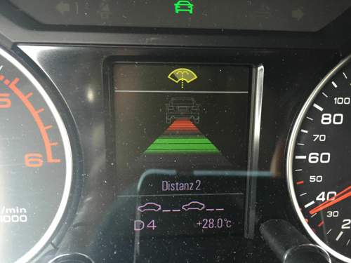

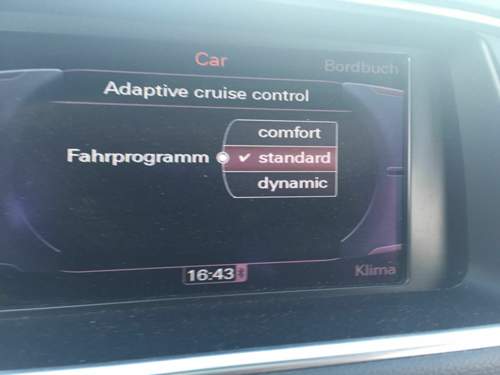

Im MMI+ über "Car" } "Adaptive Cruise Control"
Die Zeit/Wegstrecke bzw Distanz stellt man am "Tempomat/ACChebel" (kleiner Knubbel wie beim Scheibenwischerintervall)
Die gewünschte Geschwindigkeit ebenfalls über Tempomathebel, mit LED-Anzeige der Geschwindigkeit um den Tacho + Anzeige im FIS
am 6. Juli 2015 um 15:32

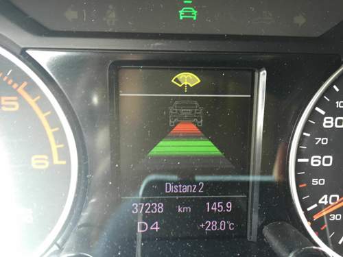

Der ACC Hebel ist nichts anderes als der Tempomat Hebel. Darüber stellst du auch dann wie beim Tempomat die Geschwindigkeit ein, genauso den Abstand zum Vordermann. Was du aber auch im MMI machen kannst.
Nach jedem neuen (Zündungsstart) ist die Einstellung auf 3, es sei denn, du hast es per VCDS Verändert.
Dieser Wert entspricht immer den Gesetzlichen Abstand, zum Vordermann.
So schaut das aktiv mit Wahl des Abstandes und die Einstellung im MMI aus.
Natürlich ohne Wischwasserwarnung ;-)
