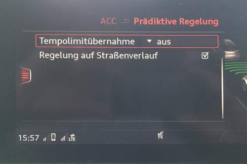

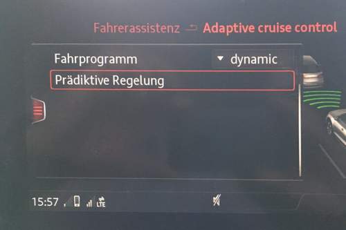

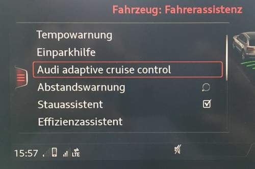

Den Abstand merkt sich das Auto nicht, da hast du Recht, aber bei mir ist es immer Stufe 3 (die mittlere von 5). Soweit ich weiss, kann man das codieren, vielleicht macht Dir das Dein Händler, ich werde meinen jedenfalls fragen.
ACC/Geschwindigkeitsregelung: Ich habe Dir meine Einstellungen im Menü Fahrerassistenz unten in den Bildern gezeigt, so habe ich ACC ohne dass das Auto auf Geschwindigkeitsbeschränkungen reagieren würde. Allerdings ragiert es auf die Route, wenn ich nach dem navi fahre (verlangsamt vor Kurven oder Abfahrten).
