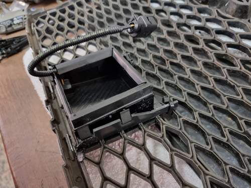

Moin. Ich habe bei meinem A6 4F Facelift nun auch Erfolgreich das ACC nachgerüstet. Es funktioniert auch alles. Was noch zu erwähnen wäre ist das beim Facelift Gateway ein T20p Stecker verbaut ist wo pin 7 und 17 wo der extendet Can angeschlossen wird schon belegt war. Also hätte man auch einfach im Fahrer Fußraum extendet Can abgreifen können.
Ich habe noch eine Frage zur Codierung des Radarsensor. Und zwar passt die Codierung soweit, bis auf die Motor Variante. Es ist ein 2.7 TDI codiert. Ich habe allerdings einen 3.0 TDI. Ist an sich ja nur ein Schönheitsfehler. Nun zu meiner Frage. Wenn ich die Codierung ändere, kommt dann ein Fehler das ich den Sensor neu kalibrieren muss?
Ich hatte ja einen RS6 Nachbau Grill und habe den kurzerhand zu einem ACC Grill umgebaut. Den Rahmen habe ich mir selber gebaut und mittels Kunststoffschweißverfahren zusammen geschweißt. Die Heizung hält auf jeden Fall bombenfest.
