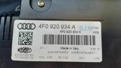

4. Was muß ich beim Tausch des KI beachten? Habe in der Bucht folgendes gefunden Teilenummer
4F0 920 931 D. Kann das einer bestätigen ob es das richtige ist. ( meine derzeitige ist 4F0 920 933 Q)
5. Wie bekomme ich den Tachostand auf das neue KI. Habe mal was von VAG K + CAN V4.8.1 gelesen.

Der Tacho ist glaube ich ein VFL Tacho. Du bräuchtest dann schon einen mit einer 932 oder 933 hinten.
Ich habe mal gelesen, auch hier im Thread glaube ich, dass man den bei einer Firma in Holland zurückdrehen lassen kann.
Tacho habe diese drinnen.
