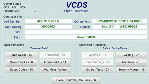

Was ist mit dem Kombiinstrument???
Ist auch getauscht worden...

Was macht das Kombiinstrument? Leuchten die ACC Symbole bzw die kleinen LEDs?
Soweit bin ich noch garnicht gekommen der Hinweis ACC ist nicht verfügbar ist auf jeden Fall weg nach der codierung . Aber dann läuft das Auto nicht mehr an. Ich weiß halt auch nicht ob es mit dem Motorsteuergerät Probleme gibt das es ja ABT Tuning hat vielleicht auch deshalb nicht mehr anläuft wenn ich ACC im Motorsteuergerät aktiviere...

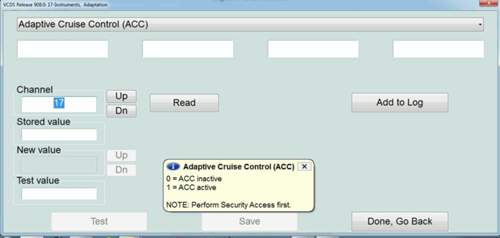

Muss ich eigentlich im Motorsteuergerät 2 (11) auch ACC aktivieren?

Laut meiner Erfahrung wird bei 2008 ohne ACC fähige Kombiinstrument die Nachgerüstete ACC NICHT freigeschaltet.
Es läuft nur wenn in 17 Kombiinstrument die ACC aktiviert wird.
Adaption 10-Channel 17-0 = 17-1
Bitte prüfe ob du in 17 Kombiinstrument Adaption channel 17 ACC aktivieren konntest.
(Bitte erst security access 13861 verwenden)
Non-acc-17
13861
ACC fähig ist mein Kombiinstrument, meiner ist 2006, werde heute Abend mal prüfen ob ACC aktiviert ist, sollte aber sein. Bin bis jetzt noch nicht weitergekommen da ich gerade noch auf der Suche nach einem ACC Sensor bin weil ich vermute das eventuell da das Problem liegt. Falls jemand günstig einen rumliegen hat kann sich gerne melden...
