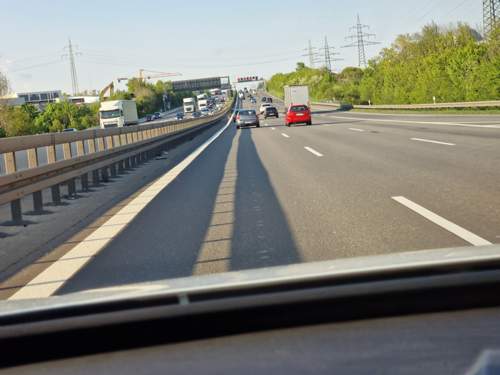

Das gesuchte Assistenzpaket heißt "Advanced" nicht pro. Ja, er lenkt und das funktioniert bis zu einem bestimmten Lenkeinschlag sogar einigermaßen gut. Probleme gibt's bei ungünstigen Schattenwürfen (siehe Foto), was mich wundert, denn die Erkennung funktioniert sonst selbst bei schlechten Lichtverhältnissen und sogar mit Priorisierung auf gelbe Fahrbahnmarkierungen recht gut.
Man muss halt alle 30 Sekunden oder so das Lenkrad berühren.

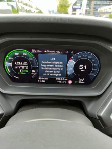

Die Funktion "Limiter" funktioniert von Land zu Land unterschiedlich. In der Schweiz heisst es z.b. "Tempolimitübernahme in diesem Land nicht verfügbar" wenn ich den Limiter mit der aktuellen Geschwindigkeit setzen möchte.
Ebenfalls funktioniert die Übernahme der Verkehrszeichen zur Regelung der Geschwindigkeit im aktiven Fahrassistenten seit einem Update bei mir nicht mehr. Ich habe das Plus Paket. Bei der FZ-Übernahme Dez. 21, hat dies noch funktioniert. Das bedeutet, ich habe z.B. Tempo 80 ausserorts gesetzt - bei der Einfahrt in die Ortschaft wird das 50er-Schild erkannt und auch im Display angezeigt. Leider regelt das FZ die Geschwindigkeit dann nicht auf 50 runter, sondern lässt mich mit Tempo 80 in den 50er Bereich reinfahren. Ebenfalls wenn ich mit aktiviertem Assistenten hinter einem anderen FZ herfahre, regelt der Assistent auf gerader Strecke das Tempo an den Vordermann an und fährt bei einem Stop auch wieder selbstständig an. Biegt der Vordermann bei einem Kreisel jedoch nach rechts ab, bleibt mein FZ mitten auf dem Kreisel stehen und ich muss dann manuell wieder anfahren.

Die Funktion "Limiter" funktioniert von Land zu Land unterschiedlich. In der Schweiz heisst es z.b. "Tempolimitübernahme in diesem Land nicht verfügbar" wenn ich den Limiter mit der aktuellen Geschwindigkeit setzen möchte.Ebenfalls funktioniert die Übernahme der Verkehrszeichen zur Regelung der Geschwindigkeit im aktiven Fahrassistenten seit einem Update bei mir nicht mehr. Ich habe das Plus Paket. Bei der FZ-Übernahme Dez. 21, hat dies noch funktioniert. Das bedeutet, ich habe z.B. Tempo 80 ausserorts gesetzt - bei der Einfahrt in die Ortschaft wird das 50er-Schild erkannt und auch im Display angezeigt. Leider regelt das FZ die Geschwindigkeit dann nicht auf 50 runter, sondern lässt mich mit Tempo 80 in den 50er Bereich reinfahren. Ebenfalls wenn ich mit aktiviertem Assistenten hinter einem anderen FZ herfahre, regelt der Assistent auf gerader Strecke das Tempo an den Vordermann an und fährt bei einem Stop auch wieder selbstständig an. Biegt der Vordermann bei einem Kreisel jedoch nach rechts ab, bleibt mein FZ mitten auf dem Kreisel stehen und ich muss dann manuell wieder anfahren.
Ich habe auch das Plus und einen Q4 von Nov. 21 bei mir macht der Wagen das korrekt und reduziert z.b. auf 50kmh wenn es erkannt wird. Auch bei erkannten Kreisverkehr wenn man sich dem nähert. Aber NUR wenn NICHT am Fahrpedal gedrückt wird. Vielleicht stehst du in dem Moment gerade leicht gedrückt am Gaspedal. Habe in der Beschreibung gelesen, dass man diese Assistenzsysteme damit überstimmt
