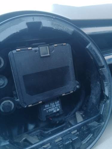

Mein ACC Front Assistent lässt sich nach dem schneegestöber nicht mehr aktivieren.
Normaler weise wischt man am VW emblem vorne den Schnee oder entfernt das Eis. Aber es lässt sich trozdem nicht aktivieren.
Im menü habe ich das häckchen gesetzt... Und ab da bin ich mit mein latein am Ende.
Hab jetzt in anderen foren was gelesen dass man es komplett ausschalten muss und wieder einschalten muss oder man muss es von VW kakibrieren lassen... Das kostet aber über 300 euro.
Hat einer da erfahrungen? Wie bekomme ich das teil wieder aktiviert?

So habe das Fahrzeug ausgelesen und der altbekannte fehler C110300 ist hinterlegt. (Sensor Distanzregelung ist verstellt) Allerdings hat es keine Aufprall oder ähnliches gegeben und in anderen foren schreiben die was von einen übertragungsfehler des systems. Es kann also bei schwierigen wetter Verhältnisen jeden treffen.
So bis dahin alles wie gehabt. Das große problem ist dass das system nach einer justage verlangt, nachdem die erforderliche kalibrierung des systems stattgefunden hat kann der fehler dann gelöscht werden.
So da ist nun meine frage: Da es keine gewalteinwirkung gab und es anscheinend eine Fehlfunktion des systems ist würde ich den system eine kalibrierung "vorgaukeln" damit ich den fehler löschen kann, denn ich vermute das dieser fehler nicht Das letzte mal auftreten wird und vw verlangt zwischen 300 und 500 euro für eine kalibrierung. Ich hoffe dassich jemand anderes für eine justage finde.
Am liebsten würde ich es aber selbst machen.... Das problem selbst wenn ich es zu justieren schaffe, wie kann ich dann den fehler löschen? Es gibt ja eine vertikale und horizontale einrichtung und da ich heute am senor gerüttel habe nehme ich an das dieser spätestens jetzt verstellt ist....

Hab im netz jetzt was gefunden wo man das nach VCDS selbst kalibrieren kann. Man kann da das Fahrzeug 1,20 Meter von einer geraden wand stellen und selbst durchführen.
Natürlich bisschen aufwendig das ganze. Zumindest weiß ich jetzt wofür die schrauben beim sensor sind 🙂. Ja das große fragezeichen bei den anleitungen ist der jeweils verbaute sensor. Da gibts unterschiedliche versionen.
Wenn ich zeitlich dazu komme werde ich das in angriff nehmen.. Alleine schon weil ich A eh schon alles verstellt habe und B weil ich neugierig bin

So wollte nochmal bescheid geben. Die kalibrierung können auch andere Werkstätten durchführen. In dem Punkt hatte ich Unrecht. Habe 107 Euro Brutto bezahlt. Ein Witz. Hätte ich die Selbstversuche und die Zeit ersparen können. Habe aber die erkenntnis gewonnen wie das ganze funktioniert und das man es über ein einfaches Auslesegerät nicht durchführen kann..
