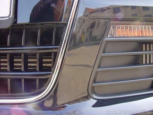

bei meiner Kuh hat sich vor kurzem das ACC verabschiedet. Eine Fehlermeldung beim Start gab es nicht aber als ich das ACC aktivieren wollte. Ärgerlich - Marder dachte ich zunächst.
Bei einer Sichtkontrolle in der ersten Werkstatt wies man mich auf eines Schramme an der Stoßstange hin, die ich bis dahin als 'tote Fliege' abgetan hatte.
Auf meine Frage, was denn das mit dem ACC zu tun hätte kam die Antwort:
'Das ACC ist in die Stoßstange integriert und hat durch diese Schramme Schaden genommen. Zur Reparatur muß der Wagen neu vermessen werden - Vollkasko zahlt das ja."
Uff.
Zu Hause habe ich mir den 'Schaden' genauer angesehen. Es ist eine Schramme in der Stoßstange, aber keine Delle, kein beschädigter Kunststoff, kein Spaltmaß, das verzogen ist und das allerbeste: es ist auf der anderen Seite des Singleframegrills, also weit weg vom ACC Sensor.
Ich könnte noch nicht einmal sagen, ob die Schramme nicht schon länger dort war.
Ich habe daraufhin eine andere Werkstatt aufgesucht, um mich in MEINER Meinung bestätigen zu lassen. Ich stellte von vornherein klar, daß ich zwar Marderschaden oder einen Garantiefall akzeptieren würde, aber nicht eine Schramme in der Stoßstange für den Ausfall.
Nächste Woche gehts weiter, da kommt die Q auf die Bühne.

komische sache dass, aber ich bezweifele mal stark dass dieser Kratzer zum ACC ausfall geführt hat, würde ja heissen dass potenziell jeder steinschlag oder gar schlagloch zu ein ausfall des Systems führen kann...hört sich ein wenig an nach einem Versuch die Verantwortung nicht zu übernehmen....

Wie Du an meinem beigefügten Bild sehen kannst, sollte diese Schramme aber nicht Anlaß für einen solchen Schaden sein.

Mein Problem ist, daß ich nicht verstehe, warum das Teil, das scheinbar geeicht sein muß, mit der Stoßstange fest verbunden ist.
Würde man es aus dem Motorraum an einer Halterung nach vorne führen und einige Zentimeter Luft geben, statt es an die Stoßstange zu pressen, dann wären Rempler kein Thema.
Der Sensor muß ohnehin durch den Kunststoff schauen.

Das es so teuer ist liegt daran das dir deine Werkstatt einen Kostenvoranschlag für den Tausch der ACC-Einheit gemacht hat und nicht für das Vermessen der selbigen. Das Vermessen dürfte um die 100,- bis 250,-€ Kosten je nachdem ob die Werkstatt schon das entsprechende Equipment hat oder nicht.

Bin heute ca. 600 km im Regen gefahren. Nach einer guten Stunde hat das ACC einfach von selbst wieder funktioniert.
War es die intensive Dusche?
Keine Ahnung.
Werde den Meistä nächste Woche damit mal konfrontieren und hoffe, daß es bis dahin hält.

die Rechnung des Händlers stimmt schon
durch einen Unfall ist bei unserem q7 die Acc auch in Mitleidenschaft gezogen worden...
war sehr sehr teuer und es musste extra jemand aus Ingolstadt kommen der das Radar kalibriert hat.
