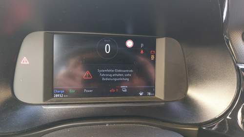

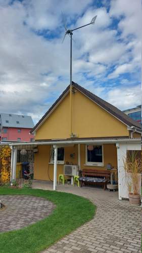

"Spitze" bin nun auch dabei. Fast 30.000km und 18Monate keine Probleme. Weder AC noch DC. Seit gestern hängt bei mir zu Hause ein China Wechselrichter on grid fürs Windrad. Mit CE Zertifikat. Dann heute Auto geladen wie immer. 16A Sicherung Wallbox geflogen, plus die 40A Vorsicherung der Unterverteilung. Plus überhaupt kein AC Laden mit dem Auto mehr möglich. Weder an anderer WB noch am mitgelieferten 2KW Ziegel noch nach 10min 12V Batterie abklemmen.
Immer wieder rote Lampe im Tankdeckel und Ladung abgebrochen im Tacho. Will man dann los fahren kommt der Fehler anbei und das Auto verweigert den Readymodus. Nach 2 min verriegelt warten kann man wenigstens wieder fahren, aber der Fehler kommt trotzdem und AC laden geht wieder nicht.
Mein Hauselektriker meint was von Oberschwingungen im Hausnetz und fehlenden Filtern dafür 1x am China WR und am On Board Charger vom Auto. Er glaubt nicht an einen Zufall und hat den Cina WR in Verdacht, sowie mangelhaften OBC am Auto, weil sonst keine anderen Geräte bei mir spinnen. Zufall oder nicht, ich weiß es nicht. Der Elektriker will auf jedenfall mit dem Oszilloskop nochmal den ChinaWR untersuchen.

Das Chinateil hat keinerlei Schäden auch sonst nichts anderes. Kam auch nur die Sicherung der WB und der großen davor, weil wohl im Auto der Lader abgeraucht ist. Ich weiß nicht ob das nun Zufall war. Das Chinateil war zuvor aber eben erst seit 24h online und die einzige Veränderung an meinen Steckdosen. Ich kann mir ein Zufall zwar kaum vorstellen, bin aber gespannt, was der Hauselektriker raus findet.
Falls der nix findet, wäre ja die Frage riskiere ich die Kombi Chinawechselrichter + neuen OBC am eCorsa noch einmal. Oder muss ich dann immer die Windkraft abschalten beim Laden? Oder muss ich einen deutschen WR besorgen, der gleich mal statt 450€ 2000€ kostet und am Windrad aus 10Jahren dann 30Jahre Amortisierung macht...

Wollte gerade DC laden fahren und das testen. Kannste vergessen die Karre. Es wird nicht mehr mehr die 12V Batterie geladen. Dank CarScanner hab ich gesehen, nur noch 11,6V im Bordnetz. Bin direkt zurück. Jedes Bremslicht, jeder Blinker bricht das Netz schon auf 11,5V runter. Zu Hause gemessen. CarScanner stimmt. Kein 14V mehr im Bordnetz. Jetzt muss ich erstmal die 12V Batterie laden, damit ich überhaupt bis zum Autohaus komme. Wenn die unterwegs weg bricht, war es das. Eine Schei...
Weiterfahren und DC laden kann ich wohl vergessen. Na da...

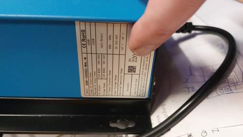

SUN 1000G2 WAL M. Bilder anbei. Aber ob der wirklich Schuld gewesen sein kann wird mir morgen der Elektriker sagen. Er will abends mal rum kommen.
Den WR gibt es genau so aussehend als PV WR und Batterie Lader. Und er wird unter anderem Namen bei Skywind als made in Germany zum Windrad dazu verkauft. Selbst das 2 Seiten CE Zertifikat hab ich vorher auf Echtheit geprüft, in dem ich dem Prüflabor ne Mail geschickt hatte. Keine Ahnung, was hier los ist.

Typschild
Der Übeltäter?
Hatte einen Hirnknoten ... hatte irgendwie gelesen das die Wallbox ein Chinakracher sein. Bei dem WR bleibt natürlich zu hoffen das der sauber Netzsynchron einspeist und sich das noch mit der PV verträgt, gerade wenn Impulsspitzen von beiden zusammenfallen.
Der Elektriker war heute da und mein Corsa-e steht beim FOH. Was sagt nun wer:
Der FOH wollte wissen, wie ich den Corsa trotz kritischem HV Fehler zum Fahren bewegt habe. Hab es ihm kurz erklärt. ZV auf, rein setzten, Zündung+Bremse. Entweder Ready geht oder nicht. Falls nicht, ZV verriegeln, 2-3min warten bis drinnen alle LEDs aus sind, ZV wieder auf, Zündung+Bremse, Ready geht, Auto fährt. Er will aber morgen erst Fehler auslesen. Der Elektriker vom FOH kommt eh erst nächste Woche aus dem Urlaub. Und dann noch die ganze Klärung mit Stellantis... Mal schnell ist hier gar nix... Ersatzauto? Vergiss es... Mein Bekannter hat mich vom FOH wieder abgeholt. Bin dort mit 12,1V Batteriespannung angekommen, nachdem ich die 12V Batterie über Nacht mit Ladegerät voll geladen hatte. Das ging mehrere Stunden mit 5A, 19Uhr angesteckt, war 22Uhr als ich das letzte mal geguckt hatte immer noch alles voll am Laden... Immerhin waren so 15km mit ohne DC-DC Wandler Fahren kein Problem. Ich hatte leicht geschwitzt dabei. Aber dank CarScanner und der Erfahrung gestern wusste ich, der Corsa-e fährt auch mit 11,5V Batterie noch.
Der Haus-Elektriker hat gemessen und getan. Sein Messgerät war Fluke 125. Falls das einer mal kaufen will. 3000€. Er hat mein Hausnetz auf Oberschwingungen geprüft. Egal ob mit oder ohne Chinawechselrichter, vom Netzbetreiber kommen richtig schlechte Werte. Bei 250Hz gibt es eine Amplitude fast gleich hoch wie bei 50Hz. Dagegen kann ich aber nichts machen. Schalt ich hingegen meine PV zu und lebe von dessen Strom ist alles 10x besser. Fast keine Oberschwingungen mehr. Mein PV Wechselrichter glättet alles und macht richtig "sauberen" Strom. Da haben sich die 3000€ für Fronius also mehrfach bewährt. Am Tag des Corsa Ausfalls war auch reiner PV Strom bei mir. Also alles bestens.
Mein Chinakracher ändert dahin gehend überhaupt nichts! Zumal er heute nichts eingespeist hat und auch als der Fehler am Auto auftrat nicht. Egal ob er am Netz steckt oder nicht, egal ob mit meiner PV oder ohne, keine Änderungen der Oberschwingungen oder Frequenz.
Klar, so 2x PV Wechselrichter+Hausakku+Windwechselrichter+Wallbox+eAuto mit AC DC Wandler, das alles gleichzeitig und Leistungsgesteuert ist alles sehr komplex, mehrere Netzwechselrichter arbeiten parallel. Viele Sachen, die untereinander unter bestimmten Bedingungen hochschaukeln könnten... Viel wenn und aber. Der Elektriker meint aber, soweit er heute messen konnte, kann ich den Chinakracher behalten. Keine Auffälligkeiten. Na denn, alles Zufall also...
