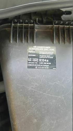

Es gehört ja auch 950 Gramm rein
@benigo25 schrieb am 10. April 2017 um 20:47:59 Uhr:
hi, bist du sicher das da 950 g reinkommen, denn gemäß Hela kommen laut liste 590 g rein. beim w212. bei dem vorgänger kamen so um die 900g rein, das weiss ich noch
Wir sind in einem w211 Forum und der w211 bekommt 950g. Siehe die Beschriftung auf der Haube.
@xdead200 schrieb am 11. April 2017 um 08:44:53 Uhr:
Ja natürlich . Schaue auf dem Polenfilterkasten da steht es sogar
Bitte
20170411-142321
@benigo25 schrieb am 11. April 2017 um 16:21:56 Uhr:
Bitte
Zunächst vielen Dank, hab den aufkleber gefunden, ist bei meinem w212 vorne an der kühlerabdeckung
da steht 0,59 kg , hatte meine werkstatt doch richtig gemacht. habe mal den schraubendreher aufs ventil gedrückt, nichts mehr drin. morgen wird nachgeschaut, wo kontrastmittel ausgetreten ist.
