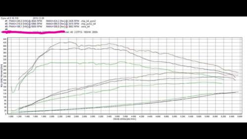

Hallo Leute, kann mal bitte jemand ein Blick auf das Protokoll drauf werfen? Das ist das Ergebnis meiner Abstimmung bei dem oben genannten Fahrzeug. Der Leistungszuwachs ist spürbar aber das einzige was von mir bemängelt wird ist der hohe Spritverbrauch im Stadtverkehr knapp 14 l auf 100km (ca. 48l auf 352 km) bei einer eher zurückhaltenden Fahrweise sowie das laute zwischen oder Pfeifen beim Beschleunigen angeblich durch den höheren Ladedruck.
Hat jemand ähnliche Erfahrung bei einer Leistungssteigerung ich freue mich auf jede Antwort.

Auch wenn es nicht das ist, was Du hören willst, die Abstimmung scheint einfach -
sorry - für'n Arsch zu sein. Die Kurve sieht schrecklich aus, die erzielte Leistung
ist zu gering, der Mehrverbrauch völlig unakzeptabel.

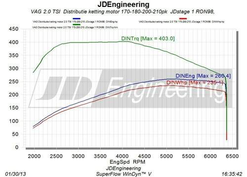

So wie auf dem Bild kann das aussehen wenn's ordentlich gemacht ist...
*edit*
würde mich echt interessieren, wer die Abstimmung gemacht hat...

Bemerkenswerterweise ist aber die Eingangsmessung auch nicht so doll (die Leistung Kurve sowie das Drehmoment) liegt wohl an dem neusten Datensatz von Audi nach TPI 2 und den Kolbentausch.

Möchte die Sache gerne etwas entschärfen. Es ist wie bei einem Lautsprecher Frequenz Diagramm.
Die Auflösung ist bei beiden Diagrammen sehr unterschiedlich, das Insoric Protokoll ist viel gestauchter und wesentlich weniger geglättet. Drehmoment liegt auf fast gleichen Niveau, auch fallen beide bei ca 4000 U/ min ab . Die Leistung ist zwar bei der Insoric Messung geringer, steigt aber leicht bis zur maximal Drehzahl. Also beim fahren wird man keinen Unterschied merken. Auch kann man Insoric Messungen optisch schlecht mit Prüfstand Protokollen vergleichen. kleinste Rad durchdreher schlagen optisch zick zack zu Buche da ja auf der Straße real gemessen wird.
Der Verbrauch ist zwar hoch, aber bitte, wer glaubt denn den Quatsch , mehr Leistung weniger Verbrauch ;) mehr Leistung heißt mehr Luft + Benzin alles andere wäre Zauberei :) hast du den Verbrauch nach Anzeige oder real ermittelt über eine ganze Tankfüllung ermittelt ? Am Anfang nach einem Tuning fährt man immer etwas nervöser am Gaspedal. Also ich wäre erst ein mal ganz entspannt, wichtig ist ob er schön sauber durch beschleunigt und das keine Kontrollleuchte angeht usw.

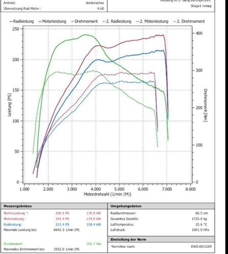

Na ja, Drehmoment bei 5000 U/min sind ca. 360 zu 310, bei 6000 U/min etwa
300 zu 165 Nm ! Das ist für mich schon ein erheblicher Unterschied.
Leistung ist ebenfalls bei 260 zu 240 PS nicht unerheblich besser.
Und die maximale Leistung wird deutlich früher erreicht, bei ca. 5000 U/min
und nicht erst ganz am Ende des Drehzahlbandes bei 6800 U/min.
Für mich liegen da Welten zwischen.

@Geburg, klar ist das Diagramm von JD besser, das wollte ich damit auch nicht in frage stellen. Das Problem bei dem Vergleich ist halt das es ein mal Rolle / ein mal Insoric Messung ist .
Eine andere Skalierung und Glättung für die Darstellung benutzt wurde. Und was nicht vergessen werden darf 2 verschiedene Fahrzeuge sind.
Wollte hier nur mal etwas die Flamme runter drehen ;)
