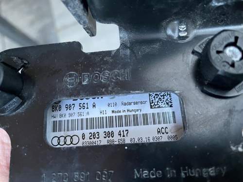

Ich habe mal ein Foto von dem Sensor beigefügt. Die FIN des Fahrzeuges war WAUZZZ8K7GA..... Vielleicht kann jemand hier den Widerspruch auflösen?
Radarsensor Index A
Index B, bei info steht mit bei 2012-2016

Ohne index, index A und C sind VFL. Index B wäre FL. Hatte mich mal aufgrund der Nachrüstung intensiver mit beschäftigt.
Habe eben den Index-A-Sensor mit VCDS ausgelesen und es ist ein ACC3-Sensor. Nach der Info von opaaudi wäre er also für einen Facelift passend. Meine Vermutung ist, dass die höheren Softwareversionen (hier 0110) auch im FL passen (ACC3), während die niedrigeren Versionen (z.B. 080) nur im VFL passen (ACC2). Der Sensor war definitiv in einem FL verbaut.

Laut Audi Teileprogramm ist nur Index B fürs FL Modell. Habe nochmal nachgeschaut.
Vorerst einmal danke an euch. Bin diesbezüglich ein Laie. Aber A hat eine ganz andere Befestigung als B. Deshalb glaube ich nicht das A passt.

nein, Sensoren für Fl und vFl haben eigene Softwarezüge was die Kommunikation mit dem Motorsteuergerät angeht, d.h. ein Sensor B geht nur im FL, ein A,C nur im vFl, auch wenn die SW-Stände "gleich" aussehen...
