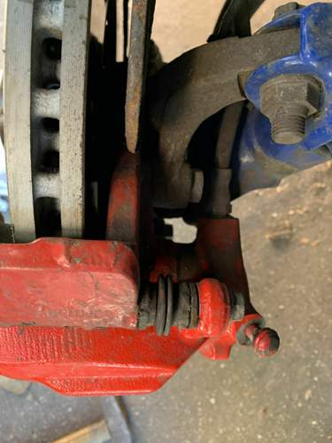

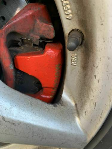

Ich benötige eure Hilfe bezüglich oben genannten Problems. Nach dem ich die Bremsbeläge plus Scheiben gewechselt hatte stellte ich fest dass der Abstand Felgen Innenseite zum Bremssattel erhebliche Differenzen aufweisen. Der Abstand auf der Fahrerseite ist wesentlich geringer als der von der Beifahrerseite. Der Unterschied ist so stark dass die Auswuchtgewichte auf der Fahrerseite schleifen. Ich bin leider mit meinem Latein am ende sollte jemand das Problem kennen und Abhilfe wissen wäre ich sehr froh über eine Lösung.
Rechts
Links
Links2

Felgengröße 16" und jetzt die größeren Bremsscheiben vom Sportpaket genommen?
Würde zum "Schleift-jetzt-Ergebnis" passen...
Sorry, aber besser wäre es, du würdest mal jemanden mit Fachkenntnissen nachsehen lassen, bevor da noch was passiert.
Was hat das mit der Bremsscheibe zu tun?
Nein es sie die normal Größen nicht die vom Sportfahrwerk.

Für mich sieht das so aus, als wenn entweder die Bleche, damit die Klötze nicht quietschen, oder die Klötze untereinander nicht richtig sitzen. Da muß auf jeden Fall schnellstmöglich ein Profi ran, die Gefahr dass da was beim fahren/bremsen passiert ist einfach zu groß!
Werd ich machen danke
Für mich sieht die Kombi Sattelträger / Sattel irgendwie nicht passend aus.

Das Fahrzeug steht und wird nicht gefahren. Bisher kann keiner sagen woran es liegt. Vermutung der Halter auf dem das Rad und der Sattel montiert ist.
