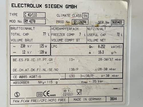

Nun scheint die 230V Heizpatrone verreckt zu sein, auf 12V und Gas läuft er tadellos und auf 230V wird er innen warm und hinten bleibt er „kalt“… Oder hat jemand eine andere Idee?
Hat die 230V-Heizpatrone eine eigene Sicherung? Kabel alle fest? Stecker richtig verriegelt?
Gruss
Jürgen
Ich habe noch keine gesonderte Sicherung entdeckt und es scheint alles normal zu sein. Wenn jemand einen Tipp hat, wo Hobby 1999 Sicherungen für den Kühlschrank versteckt hat bin ich ganz Ohr. Trotzdem danke für die Hinweise. Da es hier grotteheiß ist werde ich mich damit wohl besser zu Hause beschäftigen und hier weiter mit Gas kühlen.
Einfach die Heizpatrone mit Ohmmwter durchklingeln, oder beim 230V Anschluss die Spannung an der Patrone
messen, ob dort die 230V anstehen.

Ob der Kühlschrank eine gesonderte Sicherung besitzt, weiß ich nicht. Das Camping-Fz selbst besitzt, speziell für den 230V-Anschluss des Kühlschranks, m.E. i.d.R. keine Extra-Sicherung.
@invaderduck:
Das "oder" ist weniger sinnvoll......"und" wäre richtig.
Wenn 230V-am Kühlschrankanschluss zu messen sind, kann man damit höchstens feststellen, dass keine Sicherung ausgelöst hat.
Ob der Kühschrank einen Durchgang hat (und daher überhaupt Strom fließen könnte), was man mit dem "Durchklingeln" feststellen könnte, kann man mit der Spannungsmessung nicht feststellen.
Ich meinte ein Multimeter der eine Klingelfunktion hat oder im Ohmbereich 00,0 ohm zeigt !
@invaderduck schrieb am 25. Juli 2022 um 18:37:05 Uhr:
Ja, so etwas meinte ich auch......
Meistens haben aktuelle Multimeter beide Möglichkeiten.
Wenn du 230V am Eingang des Kühlschranks messen kannst, ist das aber eine ganz andere Aussage, als wenn du mit dem Multimeter am Eingang des Kühlschranks einen "Durchgang", also einen recht geringen Widerstand messen oder "klingeln" kannst.
Wenn du 230V am Eingang messen kannst, heißt das lediglich, dass die Betriebsspannung zur Verfügung steht. Einen Rückschluss darauf, dass der Kühlschrank intern überhaupt funktioniert, kannst du daraus nicht ableiten.
Das Durchklingeln am 230V Anschluss bzw. den Widerstand am 230V-Anschluss zu messen (und diesen Wert beurteilen können...), ist meist deutlich aussagekräftiger.
Vielen Dank für die Tipps und Vorschläge, ich werde jetzt erst einmal mit Gas kühlen und nach dem Urlaub den Kühlschrank ausbauen und dann sauber machen, durchmessen und ggf. reparieren… So wie ich das sehe braucht der Kühlschrank ohnehin mal etwas Liebe…
