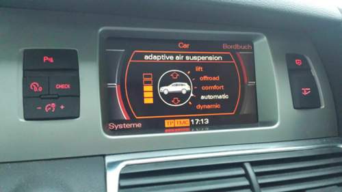

Hi Folks,
gestern Nachmittag senkte sich beim öffnen der Heckklappe das Heck ab,
von selbst!
nun geht es nicht mehr hoch, orangenes und grünes Symbol im FIS leuchten.
Im MMI steht der Koffer in dem Piktogramm hinter dem Auto
Fahrwerk lässt sich nicht mehr verstellen per MMI.
Hat jmd eine Idee, den Fehler schon mal gehabt?
MJ 2009, 3,0TDI
Hab leider keinen Audi Händler hier in der Nähe, VW sagt können nix machen... 🙁

DANKE DANKE
Es funktioniert
Ich musste doch alle Fehler aus dem SG34 löschen
Aber dann wurde der PIN akzeptiert
Grundeinstellung
Fertig
hoch runter fahren wie ist das schön

Super und danke für die Rückmeldung! Beobachte mal ob das System nach einiger Zeit einen Druckverlust meldet...

Du kannst ja jetzt jederzeit mit VCDS nachschauen was los ist. 🙂 Man lernt da auch wie diese Systeme funktionieren...gerade das AAS ist ein schönes Stück Mechatronik, einfach aufgebaut und voll diagnosefähig. Leiser sind fast alle Werkstätten damit überfordert. 🙁 Noch schlimmer ist es beim ABC Fahrwerk von MB.
