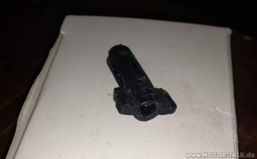

Hallo in die Runde,
nachdem meine Laderaumabdeckung auch kein Federspannung mehr hatte habe ich mir bei Scandix den Reparatursatz bestellt. Nun habe ich die Abdeckung soweit zerlegt das ich den Dorn durch den Niet nach innen treiben müsste. Der Dorn rürt sich aber ums verrecken nicht. Mit mehr Kraft wollte ich nicht darangehen da er ja scheinbar auch aus Kunststoff ist und ich Angst habe das etwas kaputt geht.
Hat mal jemand einen Tipp für mich wie ich den Dorn aus dem Niet bekomme?????
Ging bei mir auch nur mit mehr oder weniger roher Gewalt, passendes Stück Rundmaterial drauf und "dezent" mit dem Hämmerchen überzeugen..
Meinst du den hier?
Da würde ich auch vorsichtig versuchen den raus zu bekommen mit "Gewalt", wenn er bricht ist es recht doof da die nicht einzeln zu bekommen sind bei Volvo.
2013-08-29-22-00-06
Ich glaube ich habe da ein kleines Verständnissproblem.
In der Anleitung steht geschrieben "...den Dorn durch den Niet nach innen treiben."
Wo genau ist denn der Dorn, ich dachte es wäre ein kleiner Querstift??????
Hat da vielleicht mal jemand ein Bild dazu?
Danke dir für die Stellungnahme und das Bild.
Ich habe es jetzt begriffen. Die Nieten sind heile heraus. 🙂
Dann werde ich morgen mal in ruhe versuchen das alles wieder
zusammenzubauen......

Nachdem ich das Set auch verbaut habe, hier meine Bewertung der ganzen Sache:
Für das Gebotene viel zu teuer!
Warum?
- Rohr war schief angeschweißt, ließ sich grade noch richten
- beim anderen Rohr wurde beim Anschweißen an die Grundplatte ein ordentliches Loch in das Rohr gebrannt, demzufolge läuft das Bauteil, was auf Scutydes Bild weiter oben zu sehen ist nur einseitig und nutzt sich dort stärker ab...
- Grundplatten mussten an jeder Ecke stark bearbeitet werden, bis sie passten... dazu fehlte auch schlicht eine zweite Einfräsung auf der Platte für die zweite Verstärkungsstrebe
-> Passform in jede Richtung mangelhaft.
Im Endeffekt habe ich knappe 2 Stunden gefeilt und gebastelt, bis es alles montiert war.
Hätte ich es direkt neu gekauft für 50€, hätte ich es sofort zurück gesendet.
Für alle, die sich den Ärger nicht machen wollen: Dieses ominöse 50€ teure Set ist im wesentlichen nur ein Rohr mit einfrästem beidseitigem Schlitz, das an eine Grundplatte geschweißt ist.
Die Form der Grundplatte ist eigentlich auch höchst egal, sie muss nur ganz in die Endkappe passen und darf sich nicht verdrehen - ein Vierkantblech würde da auch reichen.
