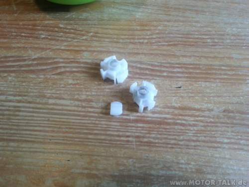

Ein Flügel einer Federstangenführung ist gebrochen, s. Bild. Die Endkappen sind völlig in Ordnung. Was nun?

Original geschrieben von Arie850
Ich bin mit meinem Schwiegersohn gerade dabei LaRa-fix einzubauen.
Leider gibt es ein Problem.
Ein weiteres Problem gibt es noch, wir bekommen die Torsionsfeder nicht eingehängt 🙁:
Es gibt 3 von diesen Dingern . Nimm die aus der Mitte...
Wenn die Dinger Fehlen dann funktioniert nicht richtig die "Seiteneindrückfunktion" . Bei meiner sind die Metallflügel die diese weißen Dinger halten abgebrochen 🙁
Die Feder wird in dieses weiße Plastikteil festgemacht, wobei Fest ist auch so ne Sache ist es leider nicht wirklich. Ich habe es zusätzlich mit einem kleinem Kabelbinder gesichert.
Bei meiner in 2009 gekauften Abdeckung gibt es in der Mitte nur eine Führung aus Filz, nix Plastik. 🙁

Warscheinlich habt ihr die Feder in falscher Richtung gespannt, in Fahrtrichtung auf der linken Seite, muß im Uhrzeigersinn gedreht werden ca. 10 - 15 mal.
<scutyde> hats ja schon gesagt, es gibt normaler weise drei identische Federstangenführungen, und somit Austauschbar. Die Einbaurichtung ist wichtig.
