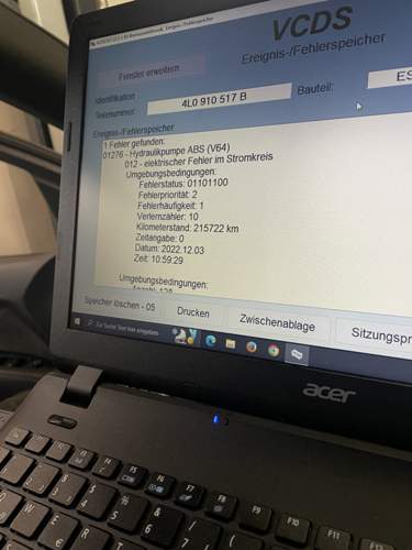

@Firstmen schrieb am 3. Dezember 2022 um 20:42:24 Uhr:
Moin, habe auch dieses ABS ESP Problem und wenn man schneller als 30km/h fährt zeigt er noch das Luftfahwerk an!
Habe ihn jetzt mal ausgelesen! Ist da der Block hin?? Oder kann es auch an der Leitung oder so liegen?
Fehler
Moin, genau der selbe Fehler wie bei mir damals. ABS-Block raus und zu einer Firma schicken. Ist auf jeden Fall die günstigste Variante. Hab es eingeschickt und bis heute Ruhe damit. Viele Grüße
Okay danke
Ich kann die Firma Abs-Steuergeraete.de empfehlen. Die sind in Laatzen/Niedersachsen. Wenn man sich den Ausbau selber nicht zutraut bauen die einen es auch aus und am selben Tag wieder ein. Kostet im Vergleich zu einem neuen Abs Steuergerät nicht die Welt.

199 Euro hab ich damals bezahlt. Plus die Versandkosten, aber nur die Zusendung wenn ich es noch richtig in Erinnerung habe. Die haben in meinem Fall die Pumpe V64 erneuert. Super Arbeit gewesen.
Hi, wollte nochmal fragen wie du das Problem gelöst hast, habe exakt das gleiche problem. ABS und ESP + Luftfahrwerk Störung
Wie oben schon geschrieben… ABS Block raus!! Und Instandsetzen lassen!!
