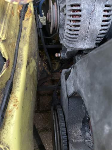

Bekomme den Bolzen unten nicht raus
Ist festgegammelt. Deswegen ja nur die Kohle getauscht
Geht nicht ,gibt s nicht ;-)
Rostlöser ,erwärmen ,mach mal nen Bild von der Schraube
Die unten an der Lima
271b2989-2adc-43e5-bf47-873303cafb37
Ist die Schraube direkt am Motorblock ? oder an einem angeschraubten Teil ?
Stahlschraube in Leichtmetall :-( Du kannst versuchen mit nem Drehmel nen Schlitz in die Lima zu machen und dann mit nem Hammer und Meißel die Halterung knacken , ist alles sehr eng :-(

Dann ist die Erregerleitung i.O. . Der Fehler kommt aus der Lima. Da hilft nur ersetzen. Luma sollte mit 2 Schrauben fest sein. Wenn eine rausgeht, kann man versuchen die andere durch drehen der Lima zu lösen. Rostlöser, Wärme und Erschütterungen helfen. Ansonsten andere Lima anschauen, wo das Gewinde sitzt. So wie das Bild aussieht, war dort eine Mutter montiert. Also kein Gewinde mehr, das gestgehen könnte, nur Dreck im Loch, welcher fie Schraube festgebacken hat.

Habe sie auch schon ausgebaut samt limahalter
Aber der Bolzen ist wie festgeschweisst
Mit dem feustel bekomme ich den nicht rausgeschlagen und drehen geht auch nicht
Ich bekomme die kriese
den Teil von der Lima aufschneiden , kleine Flex , Dremel , nur nen Schlitz und dann mit Hammer & Meißel auf knacken ,
Kannst auch versuchen den Mist in Natron flüssig oder Zitronensaft zu lösen ,
