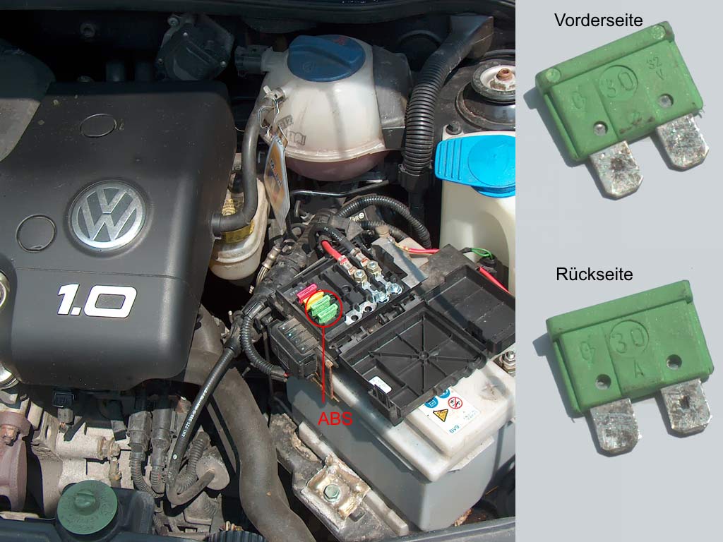

hallo leute ich brauche neue bremsbacken und habe bei ebay schon welche gefunden leider weiss ich nicht ob mein polo ABS hat?
da die Bremsbacken für polo mit oder ohne ABS sind meine frage woran kann ich das erkennen ob ich ABS habe?
Polo 6n Bj.1995 Motorcode AEA 55KW/75PS 1,6 L Schlüssel.Nr. zu2:0600 zu 3:953
Kann mir einer sagen ob ich ABS habe da gerade kein Glatteis ist und ich das nicht testen kann;-))

Hast Du nun mal herausgefunden, ob du ABS hast? Ueberpruef doch mal die Kontrolleuchten unter deinem Schalter fuer die Warnblinkanlage. Reihenfolge(oben nach unten): Heckscheibenheizung/Warnblinker/ABS/Airbag (bezieht sich auf die alte ZE, kA ob sich diesbezueglich ab 95 was geaendert hat.)

hi also ich habe nur zwei schalter oberster ist heizbare heckscheibe darunter warnblinkanlage die 2 anderen schalter darunter sind blindkappen und auf meiner batterie ist auch kein weisser kasten also habe ich jetzt wohl kein ABS?Obwohl ich mir eigentlich sicher bin das beim starken Bremsen im Winter auf Glatteis eine Stotterbremse erfolgt ist.hmm nun habe ich schon Bremsbacken für Polo 6N mit ABS bestellt,aber wie hier bereits geschrieben ist es ja egal ob die Bremsbacken für ABS oder Ohne sind;-))hauptsache die passen und bremsen das reicht mir.und wenn nicht kann ich mir ja vorne Porsche bremsen einbauen........,,g,, lol......ha ha ha trotzdem Danke für eure hilfe leute ich weiss das echt zu schätzen und finde dieses forum echt spitze hat mir schon paar mal geholfen und den Weg zum freundlichen erspart.......die wollen doch nur alle verdienen denke ich?Nur ein Beispiel mein Polo lief schlecht unruhig usw. ich zum freundlichen und die wollten mir ne neue Vergasereinheit verkaufen ich zum Kumpel deris Schrauber beruflich und der hat meine drosselklappe gereinigt und alles war wieder perfekt er lief wieder wie geschmiert.:-))
Vermutlich nicht 😉
Ich hoffe nur, dass du dir auch gescheite Beläge gekauft hast 😉
Der Unterschied liegt im Durchmesser der Trommeln (und damit auch der größe der Bremsbacken).
Die mit ABS sind größer.
Bitte prüf nochmal, ob du die richtigen bestellt hast und bau sie nicht einfach ein 🙄

Die gelbe ABS-Lampe leuchtet immer kurz auf beim Einschalter der Zündung in der Mitte des Tachos.
