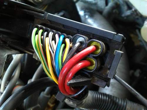

jetzt hat es unseren V70I auch erwischt. Die ABS-Leuchte leuchtet ständig. Die Radsensoren sind aber alle okay, also kann es nur am ABS-Steuergerät liegen. Das oft erwähnte Kontaktproblem haben wir vermutet und wollten die entsprechenden Kontakte nachlöten. Eine kleine Anleitung hierfür haben wir hier auch gefunden, aber leider kam es erst einmal anders.

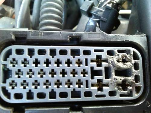

Wir haben begonnen das Steuergerät auszubauen und uns dabei ziemlich erschrocken. Erwartet haben wir eine trockene saubere Kontaktanordnung am Steuergerät und auch am Stecker. Vorgefunden haben wir vollkommen versiffte Kontakte. Sowohl am Stecker wie auch am Steuergerät.
Um die Kontakte des Steuergerätes schwappte eine undefinierte Brühe. Wasser war es wohl nicht. Dazu war es zu zähflüssig.
Nun die eigentliche Frage: Kann uns jemand sagen was das ist?
Fotos davon sind angehängt.
Gibt es im Steuergerät Kondensatoren die platzen können?
Oder gibt es welche im Steckergehäuse?
Kann man nach eurer Meinung das Steuergerät noch retten oder muss es auf den Müll?
Vielen Dank für eure Hilfe schon jetzt.

das Auspinset ist bestellt. Sollte bald eintreffen.
Das Ersatz-Steuergerät ist schon bei mir. Mit Hydraulikeinheit. Wir tauschen zur Sicherheit gleich beide Bauteile.
Jetzt fehlen noch die Kleinteile.
Kann mal bitte jemand schauen, ob ich die Bauteile richtig zugeordnet habe?
