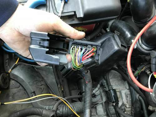

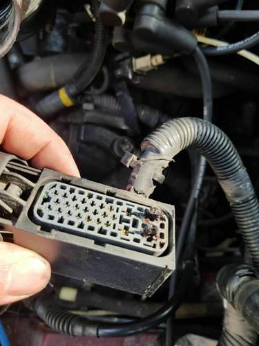

Das hat sich aber gestern drastisch geändert. Den zweiten gibt es immer noch, aber das Problemkind ärgert uns jetzt mehr. Plötzlich ging der Tacho nicht mehr und meine Frau berichtet, das es vorgestern nach Elektrik gestunken hätte. Mein Sohn berichtet zusätzlich das die Uhr im Kombiinstrument und auch das Radio nicht mehr gehen. Das Radio funktioniert wieder aber nur sehr leise. Hat wohl einen mitbekommen. Sicherungen scheinen aber alle in Ordnung zu sein. Wir haben jedenfalls keine defekte Sicherung gefunden. Naja, also erst mal nach dem Steuergerät geschaut und da war das Problem, siehe Bilder.

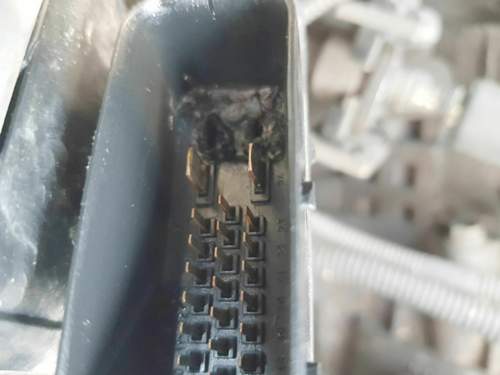

2 Kontakte sind abgeschmort und stecken im Stecker. Das Gehäuse des Steckerteils am Steuergerät war wieder feucht. Nach unserer Reinigung war es aber wirklich trocken. Also ist das Steuergerät definitiv jetzt absoluter Schrott.
Ich traue mich aber nicht, das Ersatzsteuergerät einzubauen. Ich weiß nicht, warum die Kontakte verschmort sind. Liegt das am Steuergerät oder liegt der Fehler an ein anderen Bauteil? Kann hier jemand helfen?

Na Halleluja. Das sind zwei der vier Stromversorgungsanschlüsse des Steuergeräts (breite Kontaktfahnen im großen Stecker). Wäre ich zu Hause, könnte ich nachgucken, ob Plus oder Masse. Aber egal. Die haben sich beide komplett ausgelötet.
Vermutung 1: Gebrochene Lötstellen an diesen Anschlüssen, hoher Übergangswiderstand und damit Wärmebelastung, z. B. als das ABS mal beim Bremsen eingesetzt hat und die Hydraulikpumpe ordentlich Strom brauchte.
Vermutung 2: wie 1, jedoch mit Kurzschluss in der Pumpe bzw. Zuleitung, letzteres durch Zerbröseln der Isolation des kurzen Kabels von kleinen Stecker zur Pumpe
Vermutung 3: Kurzschluss im Steuergerät selbst
Das Steuergerät kannste gleich wegschmeißen. Der Stecker könnte gerettet werden, die kaputten Kontakte müssen neu.

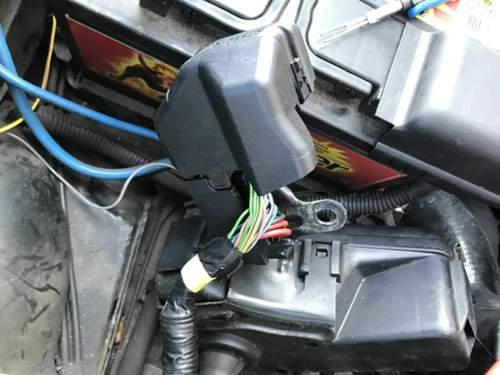

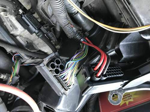

Die großen Pins heissen Standard Power Timer. Die kleinen Mini AMP JPT. Dazu brauchst du noch Tullen die hinten abdichten in klein und groß.
Heute hab ich gerade sowas gemacht, Stecker umgebaut. Auspinnwerkzeug von SW Stahl, hab so ein Koffer der alles mögliche drin hat inklusive für die kleinen mini Amp Jpt.
Dann immer die "Flügel" hochrichten die beim auspinen runtergeklappt werden.

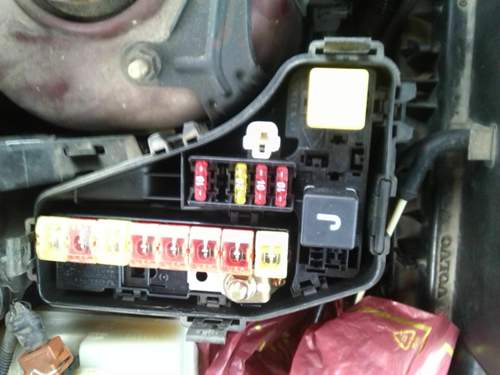

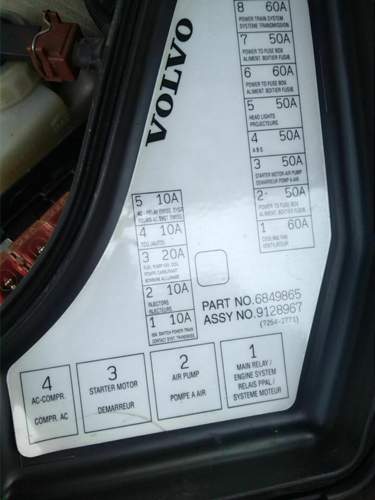

Nachdem wir nun länger herumprobiert haben ließ so langsam die Batterie nach. Den Anlasser schafft sie nicht mehr. Ist dieser Batteri-Zustand erreicht, hört man ein Relais ständig schalten, wenn man den Zündschlüssel dreht. Es ist das Relais, welches auf dem Foto gekennzeichnet ist.
Nach dem Aufladen der Batterie hört man das Relais zwar nicht mehr, aber es ist wieder so wie ganz oben beschrieben.

Relais
Relais1
Img-20180412-173616
Verstehe ich das richtig (Lage des klackerndes Relais) und das Relais ist das der Klimaanlage A(ir)C(onditioning), dann schalte mal die Klima aus ;-)
Vllt. noch eine Idee: Plus-Kabel z. Anlasser "madig" - zu hoher Widerstand, damit weniger 'Schmackes'(= Volt) am Anlasser; evtl. auch Masse-Kabel checken ?

LS/LW <-- - 850! , aber anscheinend geht es um den V70 (2.Wagen) (Sicherungskasten sieht extrem anders aus ;-) ).
"klackern beim anschalten".....ist das Geräusch weg wenn du dich anschnallst?
Nein ist dann nicht weg.
Weil es nicht das gemeinte Geräusch ist.
Das Warntickern mit den flackkernden Leuchten als "Anschnallhinweis" ist viel leiser.
habe gerade die Masseverbindungen begutachtet.
Sind alle fest verschraubt und heile.
Danach auch ein anderes Starterrelais eingebaut.
Beide Aktionen ohne Erfolg. Geräusch beim Starten bleibt.
Starterrelais?
Welches ist das?
@eigen2 schrieb am 14. April 2018 um 20:05:50 Uhr:
Starterrelais?
Welches ist das?
Das mit dem J drauf. Laut Schaltplan heißt das so wie im Deckel beschrieben.
Img-20180412-173542
Img-20180412-173616
