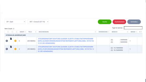

So, über 1/4 Jahr ist vergangen und es gibt einige Neuigkeiten.
Leider hat der Einkauf bei dem von
@Lifeforceverlinkten Hdl. nicht wirklich geklappt.
(Gründe dafür sind hier jetzt erstmal nicht wichtig.)
Aber:
Zwei andere Quellen haben sich inzwischen aufgetan für das Teil mit der Nr. 931 927 54 bzw. 12 32 285
Der FOH hat sich inzwischen auch bereit erklärt, ein vom Kunden angeliefertes Neuteil einzubauen und zu programmieren.
Ohne jegliche Garantie, versteht sich.
Bei meinen Recherchen in den letzten Monaten habe ich auch unter anderem die von @Lifeforce genannten Nummern als Ref. Nummern gefunden.
Der FOH meint, er könnte sich die Teile nur über die VIN anzeigen lassen und da wäre es eben die 931 880 92,
eine Umschlüsselungsliste, oder Ref-Nummern hätte er nicht.
Darum jetzt meine Frage, bevor ich da richtig Geld riskiere:
Kann man als gesichert ansehen,
dass das Steuergerät mit der
Nr. 931 880 92
und jenes mit der
Nr. 931 927 54
identisch ist?
KJ121
(Dessen Frau immer noch traurig ist bei dem Gedanken, dass ihr Corsi im Juni nicht mehr über die HU kommt ohne ABS.)
welche VIN hat denn das Fahrzeug?
das sollte auch der FOH können,
evtl ist aber ein Zugang zum GM-Surfer notwendig wegen Software laden.
mfG
@KJ121
Also wen ich im EPC die Fahrgestellnummer eingebe die auf der ersten Seite in deinem Bild zu sehen ist bekomme ich folgendes ABS Steuergerät angezeigt.
