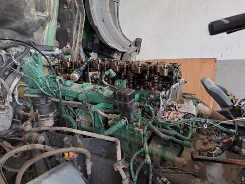

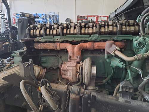

Nein Haribo,
Den habe ich übersehen, Entschuldigung
Stehe voll im Prozeß, Grins
MfG
2024-05-2816-11
2024-05-2816-11
2024-05-2816-11
Ist das dein neuer Motor für deinen Wagen..😁

Ein 13 Liter Motor mit 540 PS und 2400 Nm wäre ja schön
Als Motor,
Aber bei ca 1300kg Motor Masse würde der Sigi "unter" der Strasse fahren,Grins
