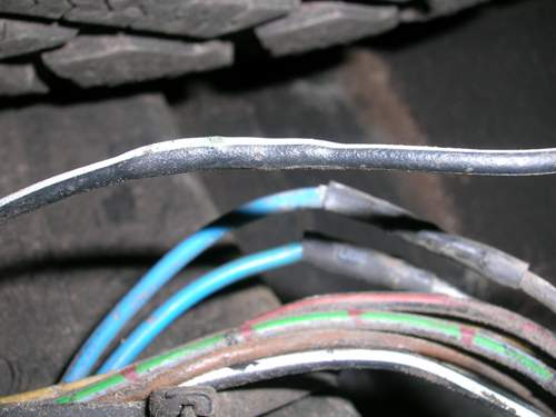

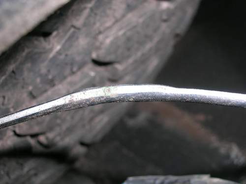

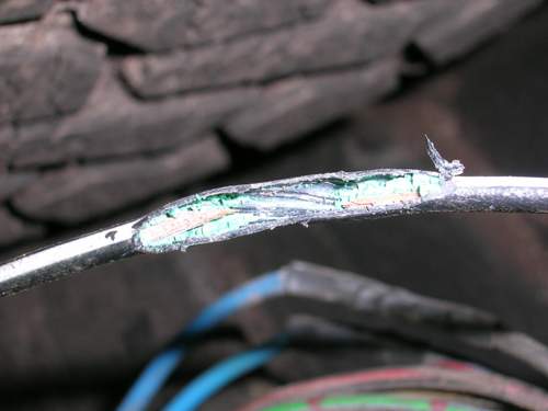

noch ein Hinweis zur möglichen Prüftechnik:
Die Stecker an Steuergeräten enthalten meist Einzeladerdichtungen und für die Funktion der Stecker ist die Abdichtung wichtig.
Die Adern sollten nicht mit Prüfspitzen angestochen werden.
Wenn das kleine Loch unversorgt bleibt dringt Feuchtigkeit ein und wird durch die Kapillarwirkung zwischen den feinen Drähten in der Ader transportiert. Die Feuchtigkeit überwindet die Einzeladerabdichtung und macht den Stecker unbrauchbar. Außerdem wird die Ader durch innere Korrosion steif, kann nach Jahren leicht brechen oder der Kupferkern löst sich sogar auf.
(Bilder zu einer ehemaligen Prüfstelle in einem Kabelbaum an einem Fahrzeug aus 95, 2017 kein Durchgang mehr. Das Loch ist gut sichtbar, die Ader dick, hat aber keine elektrisch leitfähigen Kern mehr)
Besser ist es, den Stecker abzuziehen und dann an den Kontakten zu messen. Da ein Spannungsmesser keine Lasst darstellt sollte man mit einer passenden Glühlampe z. B. aus einem Blinker parallel als Last messen, so werden auch Übergangswiderstände durch verringertte Spannung am Messobjekt sichtbar.
Wenn man doch an Adern direkt messen muss sollte die Ader freigelegt und mit Isopropanol gesäubert werden und nach der Prüfung mit einem Wickel aus selbstverschweißendem Isolierband direkt auf der angestochenen Isolierung geschützt oder mit Kleberauftrag abgedichtet werden.
Pendlerrad
Einstichstelle Kabelader
Ader aufgequollen
Kupferanteil chemisch zersetzt

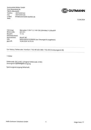

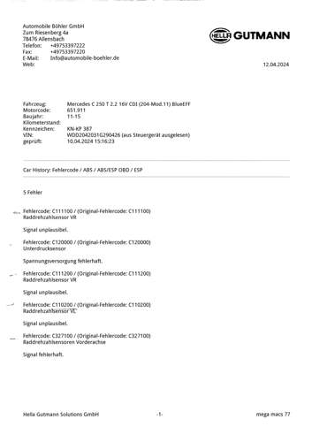

Ich dachte, die FIN und die Teilenummer wären genügend Infos - sorry. Ich habe das Protokoll jetzt noch mal beigefügt – vielleicht gibt es ja noch mal Aufschluss über andere Möglichkeiten.
Was ich auch noch nicht überprüft habe, ist der Unterdrucksensor. Kann der alleine dafür sorgen, dass das ganze System ausfällt? Oder ist das eine ganz andere Baustelle?

@DerLeguan schrieb am 22. Januar 2025 um 21:43:29 Uhr:
Laut Ausleseprotokoll DTC A10C - Fehler in der Spannungsversorgung.
Moin,
ich habe ja schon öfter Zweifel an der Lese- und Verständnisfähigkeit der Themenstarter gehabt.
Aber hier kommt es für mich sehr dicke:
So wie ich das Hella-Gutmann Protokoll lese gehört der oben angegenen Fehler der Spannungsversorgung zum Türsteuergerät hinten rechts und nicht zum ABS.
Wie kann das in der Kommunikation auch mit Fachfirmen wie ECU so falsch laufen?

Hallo noch mal an alle, die sich daran beteiligt haben und mir sehr geholfen haben. Das Problem wurde gelöst. Manchmal sollte man halt Messungen (ABS Senoren) und Auslesedaten nicht trauen und einfach Try and Error probieren. Ich habe beide Sensoren getauscht, obwohl die Messungen sie als intakt abgaben - und alles läuft;-).
Fall kann also geschlossen werden.
Bis zum nächsten mal:-) - euch allen eine gute Fahrt.
In deinem 1. Beitrag schriebst du doch aber schon „die Sensoren wurden getauscht“ !?
Ah, jetzt bitte nicht nachtreten. Er hat sich doch korrigiert und damit ist das hier erledigt. Ich speichere für mich ab: Das ABS/ ESP Steuergerät ist selten defekt, eher die Sensoren.
