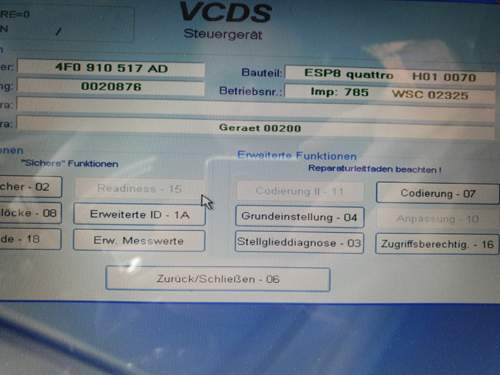

am 25. Mai 2016 um 17:12
@Jonnyrobert schrieb am 10. Mai 2016 um 17:44:49 Uhr:
STG 34 Fehlerspeicher prüfen/löschen, ggfs. Codierung des STG 03 Bremselektronik prüfen.
Hat mir nichts gebracht. Beide Fehler sind nur in 03 drinne.
Ich muss das neue Teil codieren mit den Daten der alten(Die ich hoffentlich einfach aus alten Scnans entnehmen kann oder einfach so wieder drauf kopieren kann :D) , aber wo mache ich das?
Unter Codierung 07? Screen davon ist davon unten hochgeladen

A6 4F ABS Codierung
ich kann Dir damit nicht weiterhelfen da ich einen 3.0 TDI Avant mit Tipptronic fahre. Mach mal einen (Auto)Scan aller Steuergeräte (also wie Fehlerspeicher auslesen) da müsste dann eine Codierung zu sehen sein. Beispiel:
Adresse 03: Bremsenelektronik Labeldatei: PCI\4F0-910-517.lbl
Teilenummer SW: 4F0 910 517 AL HW: 4F0 614 517 BA
Bauteil: ESP8 quattro H03 0060
Revision: 00000000 Seriennummer: 00000000000000
Codierung: 0004492
Betriebsnr.: WSC 02325 785 00200
VCID: 6ED6475D79A34D6E76F-803B
Kein(e) Fehlercode(s) gefunden.
