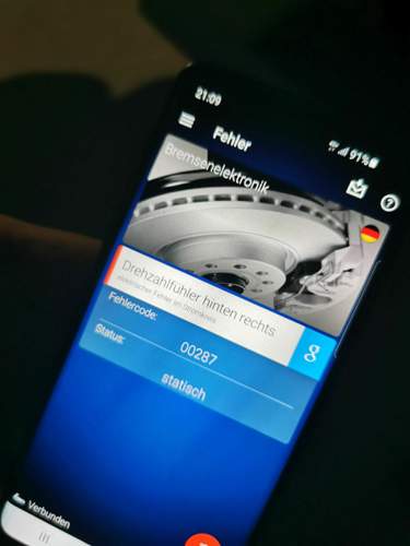

Polo 9n3 Bj. 2007
Fehler Code laut Diagonsegerät :
00287 - Drehzahlfühler hinten rechts (G44)
012 - elektrischer Fehler im Stromkreis - Sporadisch
kurz zur Erklärung (ob es damit was zutun hat kann ich nicht sagen ) : Das Auto stand 4 Wochen in der Garage . Die Batterie war schwach . Ich musste schon ein paar mal versuchen bis er dann endlich anspringt . Und ab da war der Fehler dann da und ging nicht mehr weg . Löscht man ihn per Diagnosegerät ist er sofort wieder da .

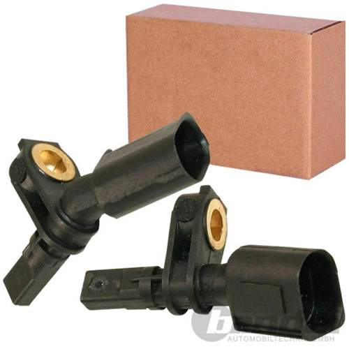

Sensor ausgebaut . sieht aus wie neu .
bevor ich jetzt einen sensor bestelle wollte ich einfach nochmal fragen ob das jemand schon hatte und wie er das problem gelöst hat .

Der welchen ich am anfang beschrieben habe
Img-20210824
Dann prüf doch die Verkabelung oder du hast den Raddrehzahlsensor kaputt gemacht!
Da ist ja nur ein Sensor. Den hab ich getauscht.
