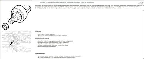

nachdem mir #erwachsener mit dem ABS Steuergerät ausgeholfen und meins überarbeitet hat, sind nun die ABS Lampe und Tracs Lampe endlich aus.
Trotzdem gibt es beim Bremsen zeitweilig immer noch merkwürdige Geräusche.
Habe mit Brick Diag den Fehlerspeicher ausgelesen und immer wieder die Meldung 1-4-1 "Signal vom Druckschalter für elektronische Bremskraftverstärkung" als Fehler erhalten.
Was heisst das und was kann ich nun machen??

Hier ein paar Infos dazu

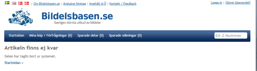

Wo hast Du den gefunden ?
Da...
https://www.bildelsbasen.se/?...[0]=204123101&vcx=5056&pc[0]=105103101&post_id=38362977
@Peak_t schrieb am 22. März 2019 um 21:48:07 Uhr:
Da...https://www.bildelsbasen.se/?...[0]=204123101&vcx=5056&pc[0]=105103101&post_id=38362977
Hast Du Dir gleich gesichert ? 😁
Den Link macht er irgendwie nicht... aber auf Bildelsbasen zu finden!
Ist irgendwie der Wurm drin beim verlinken... jedenfalls unter Huvudcylinder zu finden!
