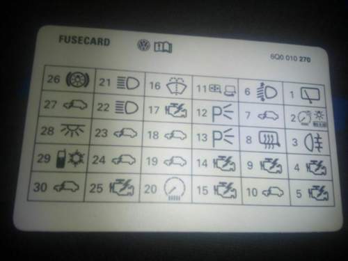

Vielen Dank für den Tipp, konnte die Sicherung aber nicht finden 😠
Schau mal bitte in den Bildern, ich finde das die Belegung zur Fusecard i-wie nicht Passt...
Noch dazu ist niergendwo auf der FC das ABS-Symbol zu finden -,-
Von dem in der Bedienungsanleitung beschriebenen Sicherungsabzieher fehlt auch jede Spur, für mich sieht das so aus als hätten die mir ne falsche FC eingesteckt...
Habe mal alle Sicherungen über 20A abgezogen, die waren alle gut, Problem besteht aber weiterhin!

Haaaa da haben wir das Problem, nur sehr merkwürdig das der Sicherungskasten auf der Batterie nicht im Handbuch erwähnt wird, ich hab mich dumm und dusslig gesucht -,-
Bei uns hats komischerweise die Sicherung links daneben auch erwischt (siehe Bild), wofür ist die?
Es leuchtet blos die ABS Leuchte...
Wird sich der Fehler von allein löschen oder muss man den DTC löschen (lassen)??
1
Neue reinmachen (auf passende Amperezahl achten) und meistens sind die Fehlermeldungen weg. Die Dinger sterben meist nicht an elektrischer Überlastung, sondern sind durchgerappelt. Zumindest bei unserem war es so.

Könnt ihr mal bitte den Sicherungskasten von meinem 2ten Post im Fahrzeuginneren abgleichen, vieleicht habe ich da eine Sicherung falsch zurück gesteckt 🙁
Laut Batterietester ist die Batterie mit 12V halb voll.
@Talker1111 , danke jetzt weiß ich mehr, aber wieso steht das nicht im Handbuch???
Ich kann ja mit der Fusecard nichmal meinen Sicherungskasten im Inneren abgleichen, hier steht nichtmal welcher Steckplatz wieviel Amper braucht...
Sowas steht im Bordbuch Heft 3.2 Rat und Tat auf Seite 100 (?) "Sicherungstabelle"
@Talker1111
Nur blöd das meins nur bis 90 geht... Beim Batterie ein-ausbau ect. wird mal erwähnt das der Sicherungskasten abgenommen werden muss, aber laut dem sollte sich die Battiere wohl auch im Fahrzeugheck "(Golf/Bora)" befinden, Polo wird nicht erwähnt und auch keine Battiere im Motorraum...
Und die einzigsten Sicherrungen die tätsächlich vorkommen sind die an der Seite des Armaturenbretts mit Verweis auf die Fusecard, was ja auch zwecks der unterschiedlichen Ausstattung Sinn macht!

Deswegen auch das "(?)" hinter der Seitenangabe, weil es anscheinend verschiedene Heft-Ausgaben gibt.
Das folgende Bild ist zwar sehr schlecht lesbar, stelle aber trotzdem mal hier rein.
