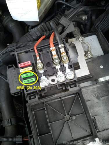

Hallo, wieder zurück zum Polo 6N.
Könnte jemand bitte ein Bild einstellen, welche Sicherungen für das ABS zuständig sind? Bei dem Auto meiner Freundin ist das Problem nun auch existent, aber wir haben leider keinen Schaltplan/Anleitung dafür.
6N welches Baujahr?
mit alter Zentralelektrik von '94 bis Mitte '97 mit 22 Sicherungen => Bild 1
mit neuer Zentralelektrik von Mitte '97 bis '99 mit 32 Sicherungen => Bild 2
Vermutlich wird es aber eher an mind. einem der Raddrehzahlsensoren liegen,
d.h. Fehlerspeicher des ABS-Steuergerätes auslesen (lassen).
Relaistraeger-alte-ze-und-abs-sicherungen-s123-s124-30a
Polo-6n-sicherungskasten-batterie
Danke, das hilft mir schon weiter.
Der Polo ist EZ 12/1998 und hat schon die etwas modernere Elektrik wie auf dem zweiten Bild.
