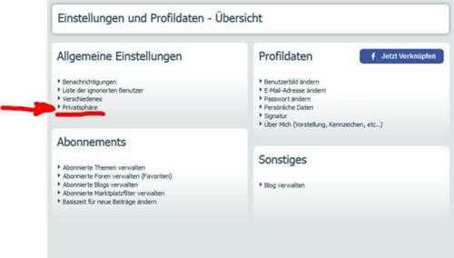

Zur Vereinfachung (auch für Zukünftiges) einfach dein Profil mal ausfüllen und auch "freischalten" (s. Bilder ;-) ).
