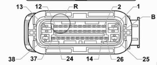

Raddrehzahl sensor habe ich von bosch eingebaut und Radnabe war von SKF. Nix billiges. Kann mir vllt jemand sagen wo genau das Kabel aufgesteckt ist? Habe mal am ABS Block geguckt aber da nix richtiges gesehen. Habe ein paar Beiträge vorher was gelesen das eine das Kabel mit anderen getauscht hat un vom Steuergerät aus durchgemessen hat. Wo ist das genau. Würde auch gerne da mal die Stecker prüfen und durchmessen.
@TommyGti91 schrieb am 2. Mai 2018 um 22:21:32 Uhr:
Wo sitzt das ABS Steuergerät bei einem Polo 9n3 GTI BJ 2006.
Es bildet eine Einheit mit dem Hydraulikblock. Der Drehzahlfühler G46 für hinten links ist mit Pin 33 (grün) und Pin 20 (schwarz) im 38-poligen Stecker verbunden.
Das von hinten kommende zweiadrige Kabel des G46 (schwarz u. braun) ist über die Pins 6 + 7 in der Steckverbindung T9a (9fach, an der Spritzwand links) mit dem grünen bzw. schwarzen Kabel verbunden.
Abs-stecker
