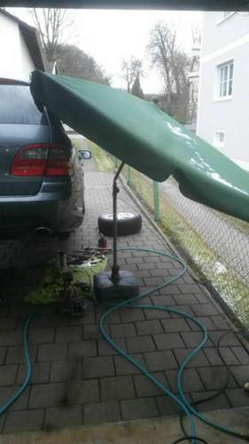

An die Bilder erinnere ich mich. Im Schneetreiben mit Sonnenschirm als Unterstand 😁
Ganz genau 😉

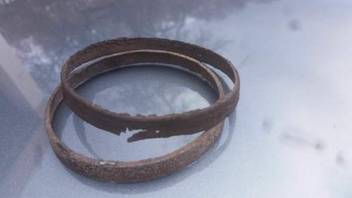

Hier der Beweis...
Der alte Ring schaute übrigens aus als wäre er jahrzehntelang im Bergwerk eingesetzt worden.
Defekter Impulsring
Bei der Operation
@Mr.Wolfman schrieb am 5. Februar 2022 um 11:49:09 Uhr:
Ganz genau 😉
Hier der Beweis...
