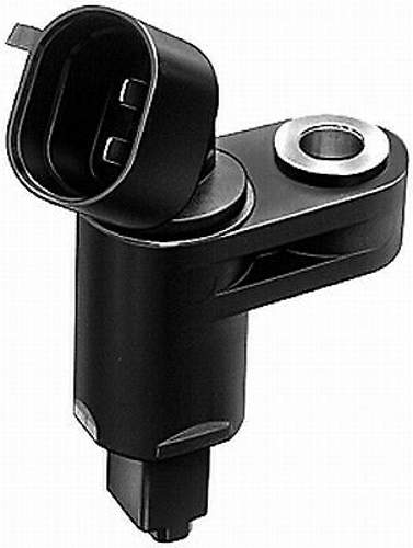

Habe ein komisches Problem mit meinem ABS (Audi A3 8L Bj.1997).
Beim anfahren macht sich vorne links das ABS bemerkbar ganz kurz das passiert immer wenn der Wagen voll kommen steht und dann wieder angefahren wird. Man hört nur das ABS ein Bremswirkung ist nicht spürbar das macht er jetzt seit drei Wochen so vorher war das nicht.
Fehlerspeicher ausgelesen keine Fehler hinterlegt.
Messblöcke ausgelesen die Raddrehzahl ist Ok keine unterschiede.
Sensorkranz sauber und fest nicht beschädigt.
Radlager OK kein spiel
Was ich festgestellt habe wenn ich meine Laptop angeschlossen habe um die Raddrehzahl zu kontrollieren ist dieses ABS Problem weg häng ich den Laptop wider ab ist das Problem wider da.
Habe den ABS Sensor mal vorne links zum Testen abgehängt keine Anfahrprobleme mehr häng ich ihn wider dran wider Probleme beim anfahren. Achso die ABS-Leuchte leuchtet nicht auf beim anfahren.
EPS/ARS oder sowas hat der Wagen nicht ganz kommisch.
Habe jetzt mal einen neuen Sensor bestellt mal sehen was da raus kommt.

und weiter im Text Leute was meint ihr hierzu ein Anständiger ABS Sensor Siemens, Hella kostete so um die 50 Euro verbaut sind welche die kosten 9 Euro Hersteller kann ich auch nicht sagen ich habe die nicht gekauft ehrlich ich vermute dass die Dinger falsche Werte bringen habe jetzt von Hella bestellt sobald sie eingebaut sind melde ich mich wider

Juhu habe den Fehler gefunden waren die billig Sensoren habe jetzt welche von Hella eingebaut und alles ist wider OK.
Die sehen auch etwas anderst aus die Kerben siehe Bild am ende des Dicken Teiles haben die billig Sensoren nicht ich denkemal das war auch die Ursache somit hat der Abstand zwischen Sensor und Sensorring wohl nicht gestimmt.
