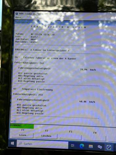

ich habe Probleme mit meinem BMW 523i E39, Baujahr 1999. Die ABS-Leuchte ist an und ich bekomme einen ABS-Fehler angezeigt. Ich habe den Fehlerspeicher ausgelesen und die Fehlercodes auf den angehängten Bildern dokumentiert.
Hat jemand Erfahrung mit diesem Problem? Kann es am Steuergerät liegen oder ist es eher ein defekter Sensor? Welche Schritte sollte ich als nächstes unternehmen, um den Fehler zu beheben?

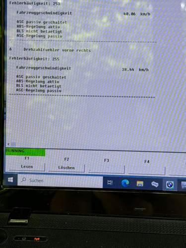

Wenn es mein Auto wäre, würde ich den Sensor vorne rechts erneuern.
Man könnte auch die Sensoren vorne quertauschen, aber auf Grund des Alters sollte das besser nicht gemacht werden. Sonst sind beide kaputt.
Hmm, ich würde noch weiter Überprüfungen vorschlagen.
Denn warum steht das ABS Regelung aktiv? Regelt das ABS bei Vollbremsung noch oder ist es ausgefallen?
Ich würde auch mal in das ABS STG auslesen und mal die Drehzahlwerte anschauen die ausgegeben werden wenn das FZG rollt/fährt/die Räder per Hand gedreht werden.
Am besten beim Fahren lesen, dann sieht man ob gravierende DZ Unterschiede vorliegen oder nicht.
Das wäre mein Ansatz. Denn das Bild wäre mir noch nicht eindeutig genug.
Wenn es ein DZ-Sensor-Rad wäre dann müsste das ABS komplett ausfallen und auch ein Fehler im ABS STG stehen.
Aber vielleicht sehe ich das Pferd vor lauter Hufen nicht und es ist tatsächlich nur der Sensor.
BTW: wie ist beim e39 der Inkrementenring aufgebaut, sitzt der schon als Ring auf dem Lager bzw. hinten auf der Welle? Vielleicht ist der auch dann nur aufgequollen. Kommt beim e6x häufiger vor.
Live Werte der Radsensoren mal anschauen kann man tatsächlich machen (mit besonderem Augenmerk auf vorne rechts).
Mit hoher Wahrscheinlichkeit verabschiedet sich der Sensor gerade und gibt sporadisch unplausible Werte und das Steuergerät ist unsicher obs am Sensor oder am Zahnrad liegt - nebenbei bemerkt, bin ich erstaunt über diese Fehlermeldung 'Falsches Zahnrad an einem der 4 Räder' (oder so ähnlich) - als ob man da nicht sagen könnte welches... welcher Sensor unplausible Werte liefert, geht ja auch... naja... Software eben...
Wenn man selber schraubt, würde ich nen Sensor investieren für 25.- Euro und schauen obs weg ist danach.

ABS Sensor getauscht, jetzt leuchten abs und asc dauerhaft. Muss ich die fehler erneut löschen? Es müsste doch eigentlich trotzdem funktionieren?
Das System testet sich selbst, erst bei Abfahrt oder wenn ein gewaltiger Fehler vorhanden ist bleiben die Lampen an.
Sieht wohl ganz so aus als wenn dein Steuergerät das nicht mitgemacht hat.
Gerade die Modelle 9/98-um ende 2000, also die M52TU Motoren haben damit sehr viele Probleme.
Plötzlich waren die Kats nahe dem Steuergerät und geht ein Sensor kaputt, lässt sich der Fehlerspeicher nicht löschen.
Es gibt genügend Firmen die das reparieren, mir fällt da gerade ECU.de ein.
Da mal anfragen, Fehlercode sollte dann vorhanden sein.

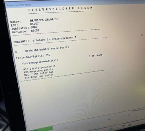

Hat der neu verbaute ABS Sensor die gleiche Steckergehäusefarbe, wie der zuvor ausgebaute defekte ABS Sensor?
1999 wurde eine neue ABS Sensorart mit einem blauen Steckergehäuse eingeführt, die mit dem alten ABS Sensor mit dem grauen Steckergehäuse, elektrisch nicht kompatibel ist.
wer_pa
Blau und blau ja
ABS Sensor gewechselt, Fehler besteht weiterhin. Also 100% ABS Steuergerät hin oder?
@Emin3838
Es kann ja noch die Leitungsverbindung, vom Sensor bis zum Steuergerät, einen Defekt haben. Somit wäre zuerst eine Signalmessung am Eingang des Steuergerätes sinnvoll.
