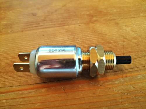

So dann hab ich mir mal den Bremslichtschalter angesehen. Ein paar mal in der Rasterung bewegt, neu eingestellt, und das ABS Lämpchen blieb aus. Ich kann das noch nicht glauben. Es war ja schon mal für 1000km aus.
Ich bestell jetzt Einen neuen Bremslichtschalter und werde wieder berichten. Kann aber etwas dauern, bin 3 Wochen weg.

Was der Bremslichtschalter mit Rechtskurven zu tun hat erschließt sich mir noch nicht ganz......
….Voodoo….??

@volvowandales schrieb am 31. August 2023 um 14:52:02 Uhr:
:-/ ... nun, kommt d'rauf an, wie der 'innerlich' aufgebaut (evtl. "ausgeleiert" ;-) ) ist 🙁
Zumindest rotationssymetrisch.
Dann kann er den ja mal 180 Grad drehen und probieren ob dann bei Linkskurven die Lampe angeht.
Genau - klever überlegt 😉
Oder 90 Grad, dann beim Bremsen…
Falsch gedreht?
Dann Kickdown…
Gruß Didi
Der Bremslichtschalter ist bei mir aus Kunststoff und die Einbaulage durch eine Nase definiert. Kann ich leider nicht drehen zudem 4 Anschlüsse.

Neuen Bremslichtschalter eingebaut. ABS Lämpchen? An!
