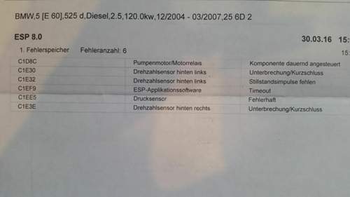

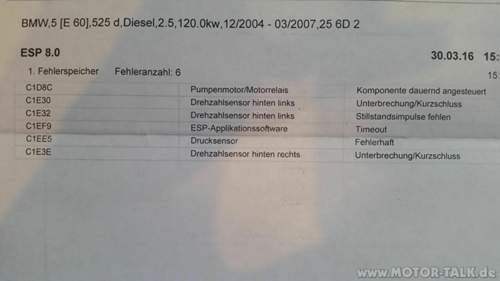

Wie heißen die Fehler im FS?
Habe nochmal ein Bild vom FSP hochgeladen, besten Dank!
E60-fsp-abs
Ach so, also das Relais, was die Pumpe vom Hydroblock ansteuert, ist kaputt und hängt.
Und das Kabel zu den beiden hinteren Sensoren ist kaputt oder Du hast die falschen Sensoren verbaut oder die Radnabe löst an den Sensoren kein Signal aus.
Also Relais wechseln und prüfen, ob die Signale der Sensoren am Steuergerät ankommen.
