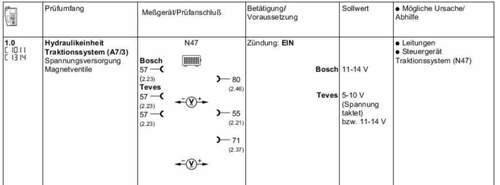

Also ich meinte weiter oben das die WIS für Stecker/Sensoren/Schalter und Pins an Steuergeräten Prüfwerte für die Spannung bei Zündung an vorgibt bzw. dies fordert zum testen. Dann muss die Batterie dran sein. Generell ist nichts von Batt abklemmen gefordert, auch bei Zündung aus. Per Fehlecode werden die jeweilgen Prüfungen definiert im WIS.
Beispiel im Anhang.
