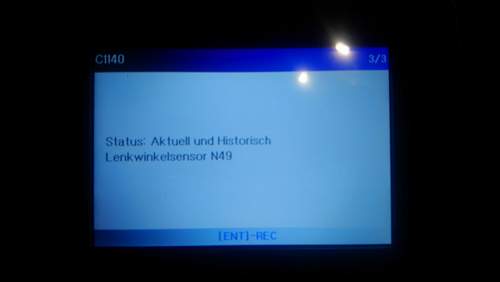

Können auch die Sensoren an den einzelnen 4 Rädern sein, oder der Lenkwinkelsensor. Es wird genau ausgewiesen, welcher Sensor defekt ist.

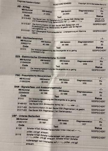

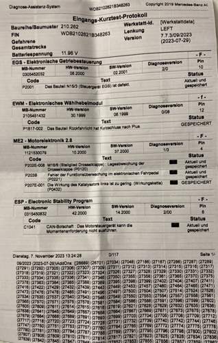

Ich habe dasselbe Problem: w210, E240T, beim Starten geht er sofort in den Notlauf. Durch kurzes Neustarten im Notlauf gehen alle Lampen aus und der Wagen fährt völlig normal. Batterie ist gewechselt, Bremslichtschalter ebenso und Drosselklappe. Fehler immer noch da. Leider jetzt TÜV fällig, den er aber so nicht bekommt. Gibt es jemanden, der das in den Griff kriegt? PLZ 57072 , + 100 km, Werkstatt oder Hobbyschrauber.?
Sind die Fehler da mal rausgelöscht worden. Und ich lese viel Unterspannung. Batterie/Ladung okay, Massepunkte okay .
Aktuelle Fehler sind interessant, was ist mit dem EGS steht das voll Öl?
Ja, die Fehler sind mal rausgenommen worden, als die Batterie gewechselt wurde. Von der Spannung her sollte alles ok sein.
Bin leider ein ziemlicher Laie, aber mir ist eigentlich klar, dass das ein reines Elektronikproblem ist und der EPS-Fehler nur ein Überbegriff ist, da das Auto sonst super läuft.
Von daher bräuchte der Wagen einen, der sich mit den Fehlern, die die EPS Meldung hervorruft auskennt und repariert.
Daher kann ich auch die Feage nach dem Öl im EGS nicht beantworten.
