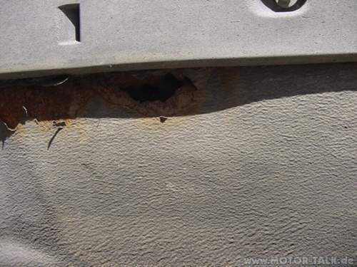

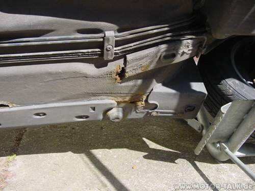

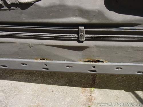

Schau dir mal genau die Federaufnahmen vorne an, sowie unter die Plastikteile. Der Rost ist allgegenwärtig und blüht meist unter dem UBS. Achte auf die Vorderfedern, diese brechen gerne an der untersten Windung und das ist schlecht einzusehen. Auf den Bildern von meinem 290er siehst du was alles sein kann. Hab das aber tadellos hinbekommen und jetzt ist er gut in Schuß:D

Themenstarteram 30. August 2012 um 18:32
na das sieht doch lecker aus
